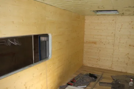

Die Innenverleidung
So nun nähern wir uns langsam der Neuzeit. Letztes Jahr ging es dann endlich an die Wand- und Deckenverkleidung. Das ist jetzt nichts für die Leichtbaufraktion. :D :saint: :D Die Wände wurden mit 18mm Dreischichtplatten verkleidet. Da kann man die Möbel auch einfach festschrauben. Erste Arbeiten Zuschnitt und Oberfläche mit Hartöl behandeln. Die Idee dahinter es wird unempfindlich und wird trotzdem offenporig bleibt. Dadurch kann das Holz auch weiterhin Feuchtigkeitsregulierent…

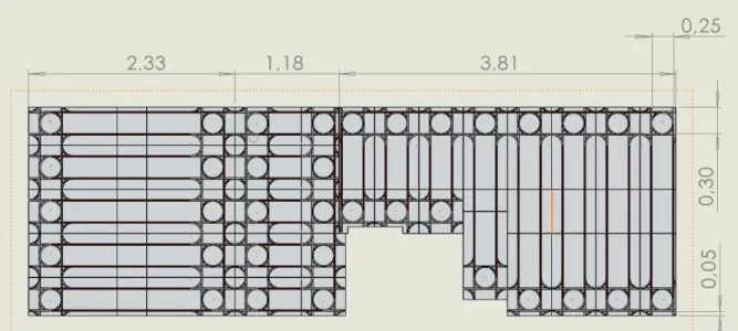

Die Fußbodenheizung
So und seit letztem Jahr passiert auch wieder etwas. Die vorrüstung für die Fußbodenheizung hat Ihren Einzug gehalten. Es gibt drei getrennte Kreisläufe. Sicher mag das für den einen oder andern übertrieben sein, aber ich wollte insbesodere im Schlafbereich andere Temperaturen ermöglichen. Für die Verlegung der Heizungsrohre habe ich ein System der Fa. Joko benutzt. Super Kontakt und einfach zu verlegen. Es handelt sich dabei um Styroporplatten mit Aluminiumoberfläche in die die…

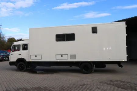

Es begann vor langer Zeit
Als erstes mal eine kurze Zusammenfassung: Das Projekt läuft seit 2006 und wurde leider längere Zeit unterbrochen. Der Ausgangszustand war ein Möbelkoffer MB1117. Erste Arbeit war die Entfernung der Innenverkleidung und die Beseitigung der Teerschicht (500.000 km Fernfahrerrauch) in der Fahrerkabine. Rechtes Bild Klappe noch mit Teer Rahmen ohne Mit neuer Innenverkeidung Ein Paar Bilder vom Türbau Einbau des Zwischenbodens Und dann gings an…
