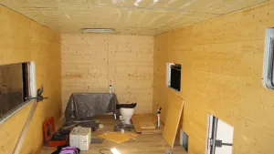

So nun nähern wir uns langsam der Neuzeit.

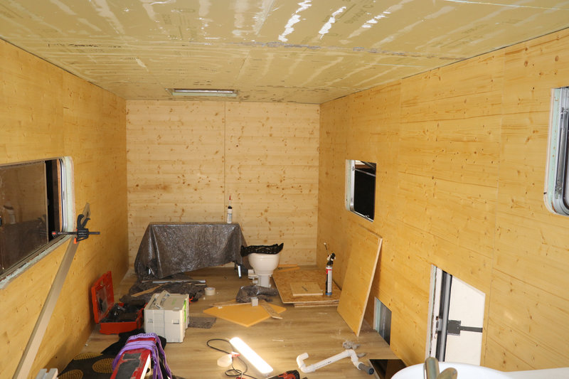

Letztes Jahr ging es dann endlich an die Wand- und Deckenverkleidung.
Das ist jetzt nichts für die Leichtbaufraktion.:D:saint::D

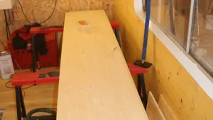

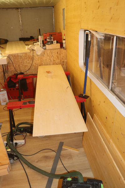

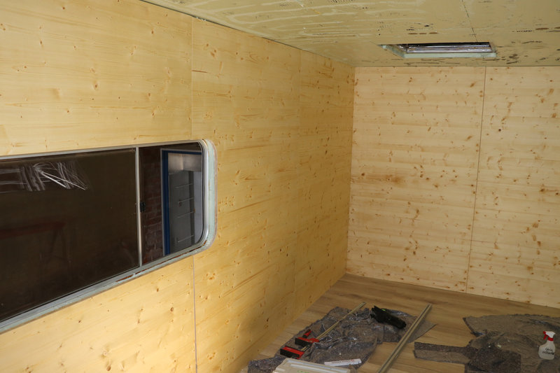

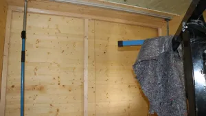

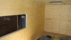

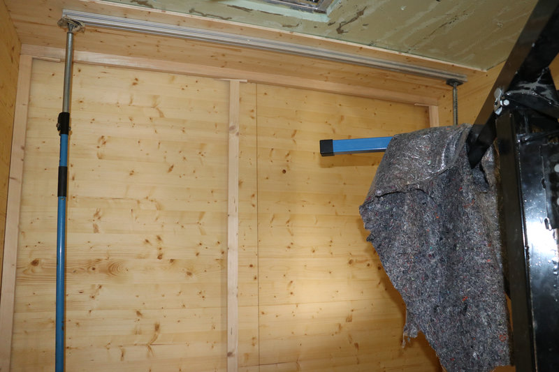

Die Wände wurden mit 18mm Dreischichtplatten verkleidet. Da kann man die Möbel auch einfach festschrauben.

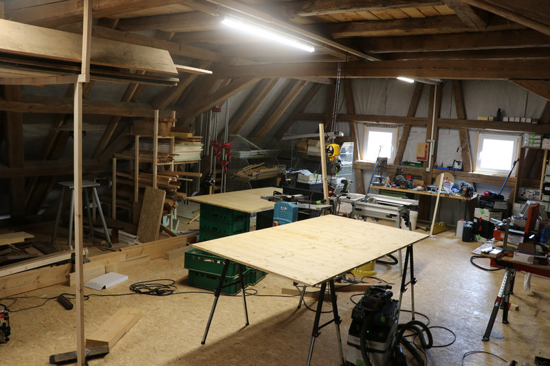

Erste Arbeiten Zuschnitt und Oberfläche mit Hartöl behandeln.
Die Idee dahinter es wird unempfindlich und wird trotzdem offenporig bleibt. Dadurch kann das Holz auch weiterhin Feuchtigkeitsregulierent wirken.

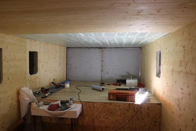

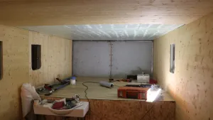

Die Deckenplatten sind aus 12mm Dreischichtplatten und ebenso behandelt.
Im Winter ging es dann nicht weiter, da in der Werkstatt keine Heizung ist.
Zur Zeit fehlen noch 4 Deckenplatten ich hoffe bis zum Treffen in Bodenheim fertig zu sein.
