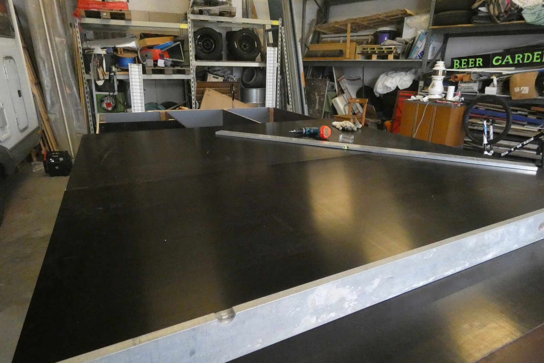

Ich hatte im August 2021 die Möglichkeit in eine in 3 Minuten fussläufig erreichbare Halle in der Nachbarschaft einzuziehen. Zuerst habe ich mir aus Siebdruckplatten und Holzresten eine stabile, gerade Plattform gebaut, wo man die grossen Teile drauf laminieren kann. Die Schraubenlöcher wurden verspachtelt, die Platten untereinander luftdicht verklebt. Leider bedeutet 18mm Siebdruck nicht, dass alle Platten gleich dick sind.
