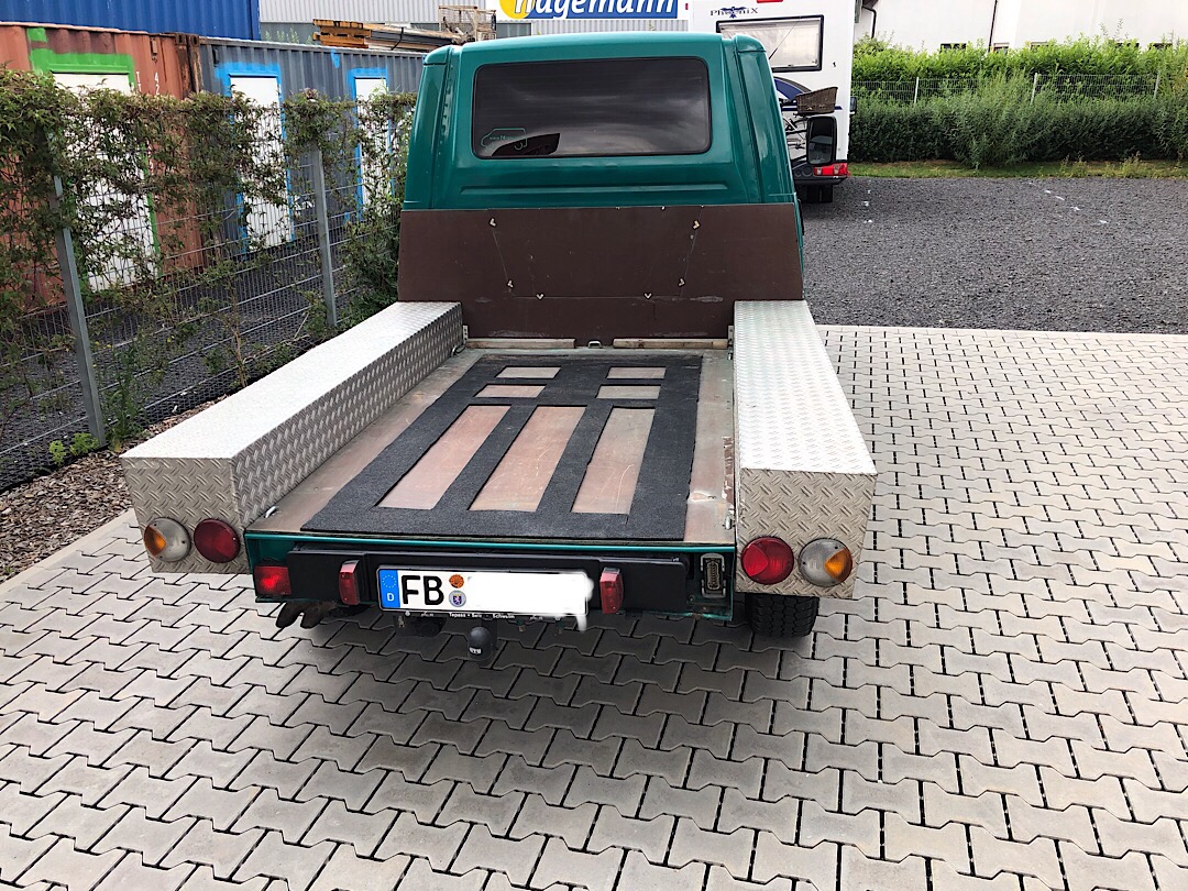

Ladefläche mit Ladungssicherungsmatte
Auf der Ladungssicherungsmatten steht die Wohnkabine mit deren Bodenplatte.
(Kein Hilfsrahmen o. ä.)
Man kann sie (teils gerade versenkten) Zurrösen an den Seiten der Ladefläche erkennen, an der die Kabine mit Zurrgurten befestigt wird.
Am Heckabschlussblech rechts der Harting-Steckanschluss für die elektrische Verbindung Fahrzeug und Kabine.
