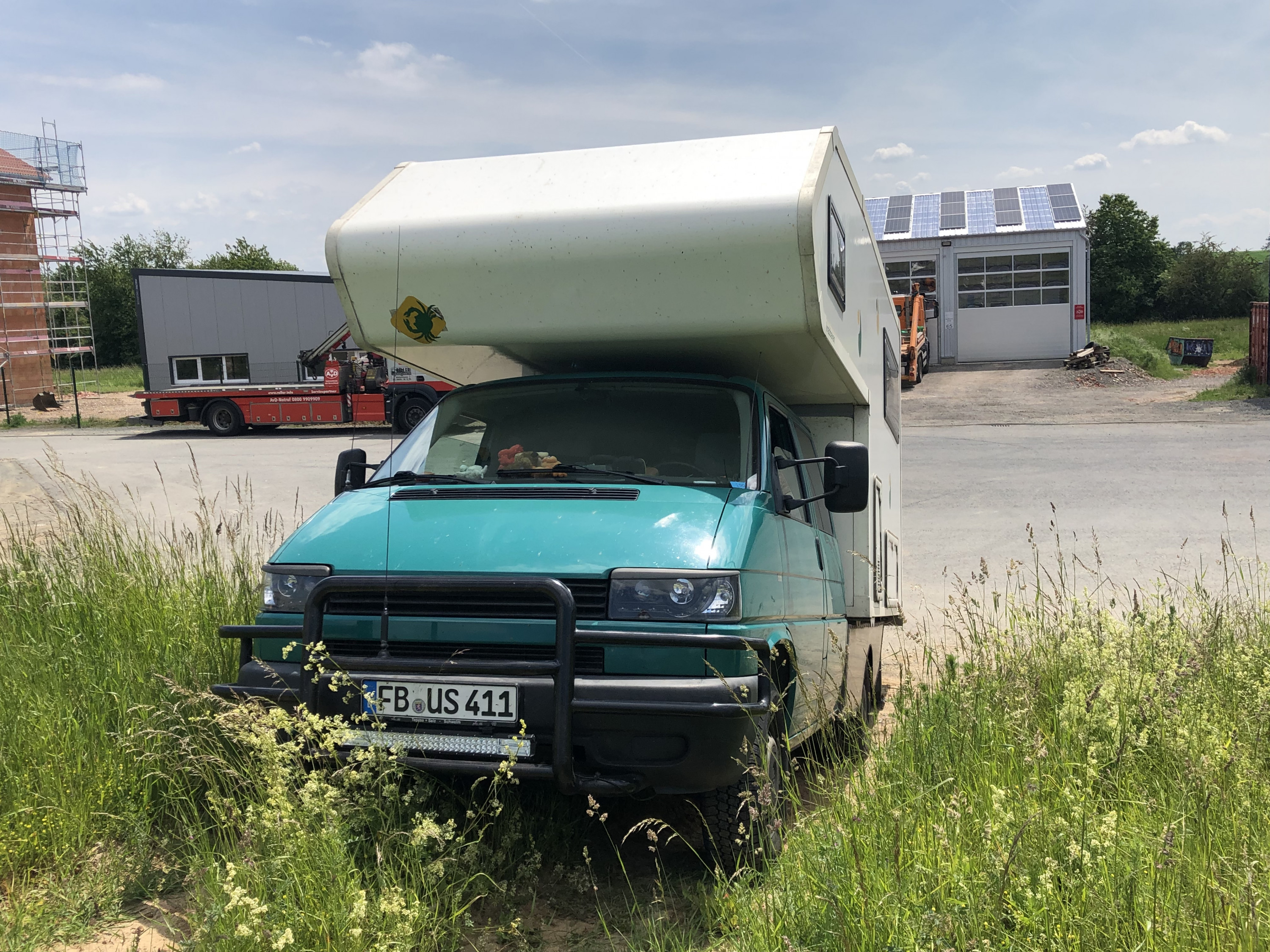

Der Krabbavan 1:
Umgebaute VW T4 Syncro Doka mit Absetzkabine (Selbstausbau einer Ormocar-Leerkabine)
Umbauten am Basisfahrzeug:
Ersatz der Serien-Ladefläche gegen eine niedrigere Selbstbauladefläche im „Pickup-Style“
Auflastung auf 3,3 t
Umbau von Fahrwerk, Bremsen, ...
Höherlegung
Umbereifung von 195/70R15 auf 225/70R15 Allterain
Leistungssteigerung
Bild 1 von 26
    • Krabbavan 1
    • Von rechts Vorn
    • Gesamtansicht von rechts vorn
    • Fahrerseite
    • Beifahrerseite
    • Beifahrerseite
    • Eingangstreppe (einsteckbar), passt sich der jeweiligen Höhe an (Parallelogramm).
    • Fahrerseite von hinten
    • Rückansicht
    • Umbebaute T4 Doka ohne Wohnkabine
    • Umgebaute Doka
    • Doka
    • Ladefläche mit Ladungssicherungsmatte
    • Innenausbau Heck
    • Sitzgruppe mit Tisch
    • Sitzgruppe umgebaut zum Stockbett
    • Stockbett
    • Küchenblock
    • Kühlbox (Indel B TB 45)
    • Längstbett im Alkoven
    • Nasszelle
    • Dach
    • Abgesetzte Kabine von hinten
    • Abgesetzte Kabine
    • Mit Maßen
    • Bemaßte Kabine
