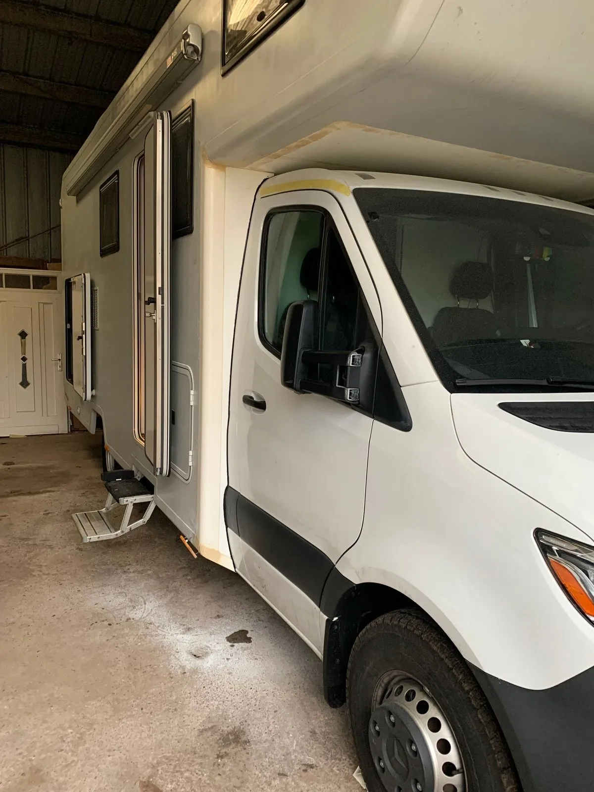

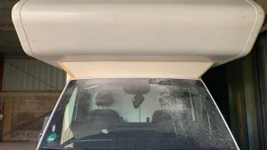

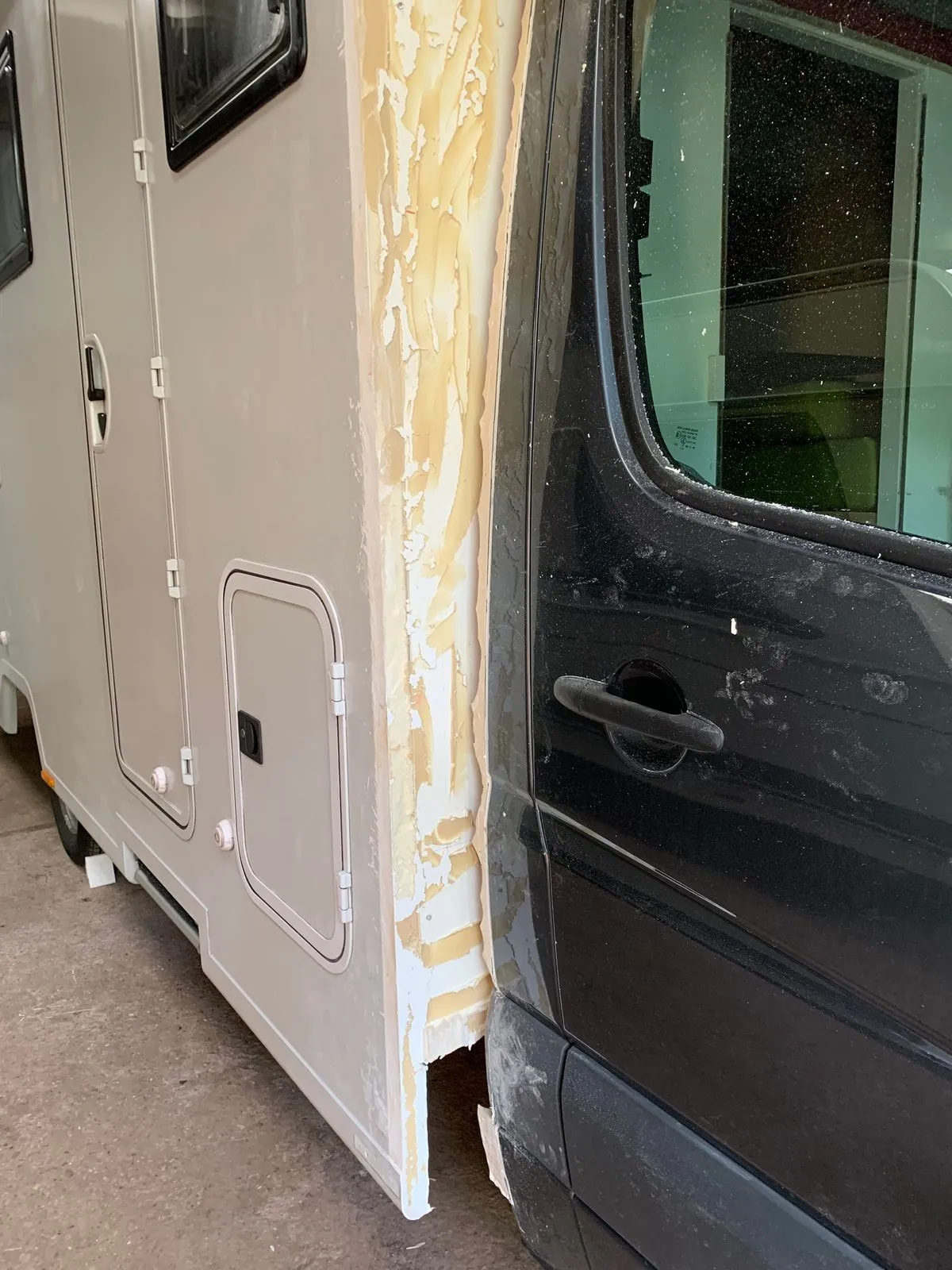

    Innen zwischen Führerhaus und Kabine werden passgenaue Hölzer eingeklebt.
    Aussen werden passgenau gefertigte Leisten aus GFK auf das überstehende Stück der Kabine bis zum Fahrerhaus geklebt.
    Hier ein Bild nach der Demontage der Leisten.
    Hier zu sehen mit neuem Fahrgestell.
    hier mit Leiste
    mit Rundkante
    Fertig
    Von innen habe ich leider vergessen Bilder zu machen.
