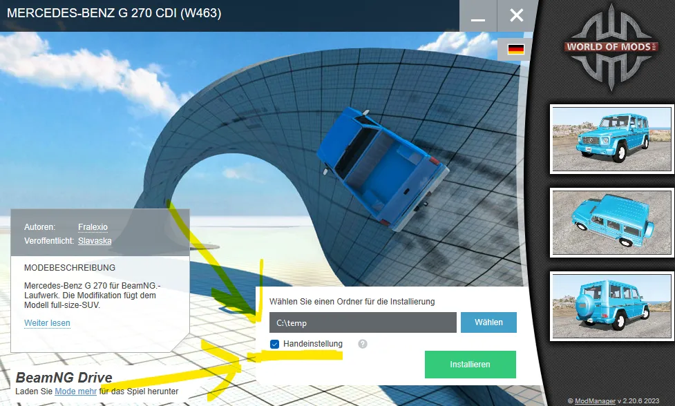

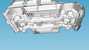

    hab einen...
    .DAE Datei kann ich leider nicht anhängen da mit 23Mb zu groß.
    wenn du diesen link anklickst bekommst du den installer. (keine angst, keine Viren oder sonst was, ist nur der DL-Link)
    Mercedes-Benz G 270 CDI (W463) für BeamNG Drive
    nach dem Download entpackst du die zwei dateien und startest die "63670-mercedes-benz-g-270-cdi-w463.exe"
    Danach wählst du "Handeinstellung" (gelb markiert) aus und gibst als Pfad irgend einen Pfad an.
    bei mir z.b. C:\temp
    in dem entpackten Pfad findest du die .DAE Datei
    ersetze am anfang "C:\temp" durch den von dir eingegebenen Ordner
    c:\Temp\[cars]-63670-mercedes-benz-g-270-cdi-w463\00 - Copy to game documents folder\unpacked\63670-mercedes-benz-g-270-cdi-w463\vehicles\G-wagon\
    Importiere das ganze mit dem CAd Programm deiner Wahl.
    Hoffe, ich konnte helfen :)

    Super, vielen Dank.
    Ich habe auch schon gesucht und gefunden, aber keine *.dae Datei.
    Ich werde es gleich mal auspropbieren.

    Hi und vielen Dank.
    Freecad brauchte noch "python3-collada". Den Error "DaeIncompleteError: No material properties found in effect" konnte ich mit Blender -> Material zuweisen lösen.

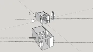

    funktioniert leider nicht, hab es mit freecad probiert.
    die kleinteile laden, die 1.3gb große datei nach einer stunde noch nicht geladen.
    7.649
    • 26. November 2023 um 17:56
    Ich habs auch mit Freecad geladen. Die Kabine geht auch, da kann man aber nicht wirklich mit arbeiten. Wahrscheinlich brauchts mehr RAM dafür.
    Aber Rahmen und Trennwand geht. Die Seitenansicht hab ich dann aus der zeichnung 2D eingefügt:

    Ich warte bis ich den koffer habe dann mess ich ihn aus und erstelle ein passendes Modell.
    Wie das ding aussen aussieht ist im CAD, für mich irrelevant, nur die inneren werte zählen...:-)
    7.649
    • 26. November 2023 um 18:56
    Ja, aber gerade die Abstimmung mit dem Rahmen, wo passen die Tanks hin und die Zuläufe, das war schon hilfreich.
    Das Fahrerhaus war nur interessant für den optischen Eindruck. Am Anfang haben wir ja auch noch einen Überbau vom Fahrerhaus betrachtet.
    Übrigens ist die Rückwand vom Daily nicht senkrecht zum Rahmen, sondern neigt sich fast 2cm nach vorne!
