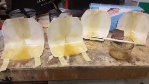

    Warum kaufst dir keine Plastikdose aus PET und laminierst die Rundungen passend da rein ?
    Hab ich auch immer so gemacht, ne Tupperschüssel gesucht die von der Rundung her passt, zurechtgeschnitten und dann darin mit Polyesther und Glasfasermatten laminiert, nach dem Aushärten an der Kante entlang mit dem Multitool geschnitten, geschliffen und fertig...

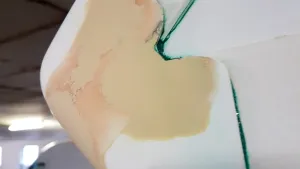

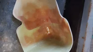

    Hallo Werner,
    ich habe meine Kappen (und alles andere für den Kabinenbau), bei Paneeltec gekauft.
    Für den Alkoven und die Heckschräge, habe ich mir aus "Standardeckkalotten" die passenden Winkel zusammenlaminiert.
    Stefan

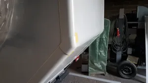

    Nach dem Lackieren, sieht man die ganzen Übergänge/Abdeckkappen auch nicht mehr so deutlich.
    Stefan

    Wie würdet Ihr diesen Rundungen am besten fertig machen?
    Die flache Seite verkleben mit das Stück was ich in Hand habe? Und die Rundung mit polyester Spachteln? Oder Glasfasern drauf machen?
    Verzonden vanaf mijn iPhone met Tapatalk
