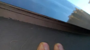

    Erstmal zu mir und meinem Fahrzeug: Ich bin 39, Maschinenbauingenieur und habe mir im August letzten Jahres einen Aeroplast Tuareg zugelegt, in dem Wissen, dass er stark abgenutzt und nicht sachgemäß gepflegt war. Dafür war er auch fast geschenkt.
    Die meisten Mängel bekomme ich selber in den Griff, bzw. habe es schon.
    Aber ein Problem bereitet mir Kopfweh: Der Vor-Vorbesitzer hat das Reserverad in einem Anfall geistiger Umnachtung stumpf an die Kabinenwand (Buche-Pappel-Sperholz, von innen und außen Glasfasermatten drüber laminiert) geschraubt. Ohne die Stehbolzen irgendwie abzudichten. Durch diese Stellen ist Wasser in den Aufbau (genau genommen in die untere graue Hälfte) eingedrungen und das Holz ist so faul, dass die Außenschicht GFK anfängt einzufallen. Siehe Bilder. Hat jemand von euch eine Idee, wie man das reparieren könnte, oder kennt jemanden einen Betrieb, dem man das anvertrauen kann? Das Problem ist, dass allmählich es losgeht damit, dass die graue untere Hälfte anfängt sich von der grünen oberen zu lösen und wenn das sich fortsetzt, habe ich ein richtiges Problem. Zumal beim ziehen der volle Winddruck auf der Stirnseite ist und Regenwasser in die Spalten gedrückt wird. Also muss der Bereich auf jeden Fall stabilisiert und abgedichtet werden. Kann mir wer ein gutes Dichtmittel empfehlen? Und einen guten Montagekleber?

    Der Anhänger ist 21 Jahre alt. Also steht funktionalität im Vordergrund. Ich hätte kein Problem damit, wenn man zw. Front- und Seitenteilen ein farbunterschied sieht. Ich glaube, ich werde in Zukunft das Reserverad lieber auf die Deichsel schrauben.

    Wie ist denn der Wandaufbau?
    Von Innen nach außen wie folgt?
    Innenwandverkleidung (Sperrholz)
    Ständerbauweise / Isolierung
    Außenwand GFK
    Kommst du innen von hinten an die Wand dran?
    => Nun ich würde schauen, dass du von Innen nach Außen Arbeitest, so das mit Glück die Außenhaut nicht weiter angefasst werden muss.
    Altes Ständerwerk raus,
    Neues Ständerwerk rein, evtl direkt auf Höhe der Übergangskante ein breiteres Stück Sperrholz oder eine dünne Aluleiste hinzusetzen um beide Enden gegeneinander zu verkleben?

    Der Aufbau ist in der Mitte 15 mm Buche/Pappel-Sperrholz, von innen und Außen GFK direkt auflaminiert. Wie im Bootsbau. Von Innen nach außen hätte den Nachteil, dass man den ganzen Innenausbau raus nehmen müsste. Dazu ist die Innenverkeidung mit Dispersionskleber aufgebracht, alleine um das Rauszubekommen gehen Stunden drauf.

    Hallo, dann schneide halt von aussen auf, hole den Torf raus ersetze es mit etwas passendem und klebe eine Aludibond Platte von aussen drüber.
