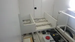

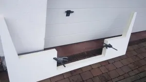

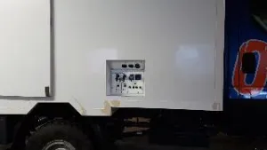

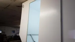

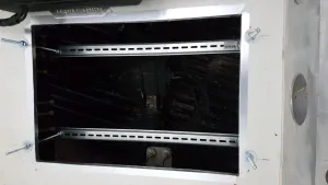

    Die ersten Ausschnitte für die Tür und die Box sind geschnitten.
    Stefan

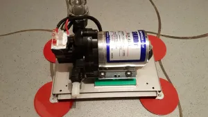

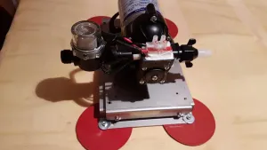

    ich werde ggf. eine Duschwanne selber bauen, oder eine GFK-Fertigwanne nehmen, ich bin da aber noch in der Findungsphase.
    VA kann ich nicht verarbeiten und ist auch optisch nicht so mein Ding.
    Meine Druckwasserpumpe habe ich mehrfach gummigelagert, in der Hoffnung, dass später Ruhe im Gebälk ist. :)
    Der Schwarzwassertank hat seinen Platz halb unterflur gefunden und muss noch eingedichtet werden.
    Die Pumpe hat schon mal provisorisch Platz genommen.
    Stefan

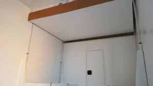

    anbei ein paar Bilder zum Möbelbau und Einbau des Hubbettes

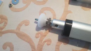

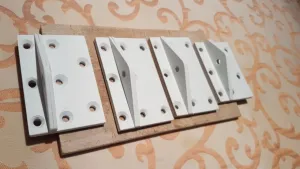

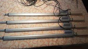

    Die Linearmotoren mit den Kugelgelenken und den gefrästen Haltern.

    Das Hubbett habe ich heute mit meinem Sohn eingebaut.
    Alles funktioniert. :)

    Eine Frage habe ich allerdings zu der aufwändigen Schalldämmung Deiner Frischwaserpumpe: Wenn Du die nicht mehr hörst, wie kriegst Du denn mit, wenn die mal pumpt, ohne dass Du's willst? Zum Beispiel wenn irgendwo ein Leck ist, und die Pumpe pumpt den ganzen Tankinhalt in die Verkleidung? Oder wenn der Frischwasservorrat zur Neige geht, und die Pumpe nicht mehr abschaltet, stundenlang trocken läuft, Deine Batterie leer saugt und heiß wird?
    Man könnte natürlich einen Piepser dran bauen, oder einen Soundchip, der das laufende Pumpengeräusch imitiert, sozusagen als "akustischen Betriebsmelder". Die Pumpe bringt aber schon einen akustischen Betriebsmelder bauseits mit. Oder (so haben wir's gelöst) mit ner nervtötend blinkenden roten LED. Damit man auch ja nicht vergisst, die Pumpen auszuschalten. Vor allem nicht beim Verlassen des Mobils. Vielleicht bräuchtest Du gar nicht soviel Aufwand in die Schallentkopplung stecken, denn "it's not a bug, it's a feature!"
    LG Gode
    7.699
    • 19. Januar 2019 um 17:15
    • #32
    Na ich glaube mal nicht, dass die Pumpe unhörbar wird. Nur dröhnen vielleicht die Möbel dann nicht mehr so ;)
    4.765
    • 19. Januar 2019 um 18:17
    • #33
    Ich liebe die Betriebsgeräusche von Kühlbox und Wasserpumpe oder die Pumpe der Heizung. Je nach Klang kann ich feststellen ob alles okay ist. Selbst in der (kalten) Nacht, wenn unser Dieselkocher die Bude warm hält, und die Pumpe vor sich hin tickert, empfinde ich das Geräusch nicht störend. Wenn man Abends noch sitzt und plötzlich die Wasserpumpe nach pumpt, wird man daran erinnert das einer vergessen hat sie abzustellen.
    Also nicht zu dolle dämmen. Bei der Wasserpumpe überträgt der Wasseranschluss, Leitungen und Co., viel mehr das Laufgeräusch als die Schwingfüße.

    Hallo Gode,
    ich gehe davon aus, dass man die Pumpe auf jeden Fall hören wird.
    Ich wollte mit der Schall-Entkopplung die Betriebsggeräusche möglicht auf
    ein nicht nervtötendes Maß reduzieren.

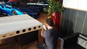

    Das "Bettunterteil", bzw. den Boden habe ich durch Timo, einem Folierer meines Vertrauens, (Fa. WRAPSTER),
    mit ORACAL beziehen lassen.
    Wir hatten vorab nach einem Musterstück der Kabineninnenwand, die Folie bestellt.
    So hat alles den gleichen (seidenmatten) Look.
    Stefan

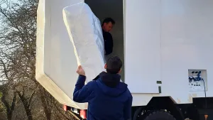

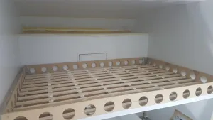

    So, der Lattenrost, die Matratze und die Holzsichtblende sind montiert.
    Das Hubbett ist soweit fertig.
    Stefan

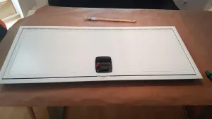

    • 23. Januar 2019 um 16:00
    • #40
    Hallo Ralf,
    die Tür habe ich von TEKNIMA.
    Stefan
