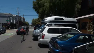

    Ob 3m oder 3,2m Höhe - ob das irgendwo einen Unterschied macht?
    Der Punkt ist wirklich verhandelbar. Ich fahre seit 2001 mit 3,20 durch die Gegend. Weniger hieße weniger Stress an Brücken und Bäumen, niedrigerer Schwerpunkt, weniger Luftwiderstand. Alles nicht entscheidend.
    Überhaupt Bett: wie stellst Du Dir da Deine Lösung vor?
    Ich möchte eine abgeschlossene Kabine. Innenlänge vermutlich so um die 340 cm. Ich möchte längs schlafen, wobei meine Beine auch unter der Küchenarbeitsplatte sein dürfen. Auf der Fahrerseite plane ich 1,70 Bett und 1,70 Küchenarbeitsplatte (45 cm Überlappung).
