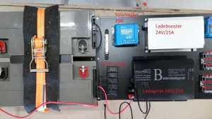

    Servus Leute,
    anbei ein Bild meiner Elektroanlage.
    Folgende Fragen:
    Soll ich die Pluskabel vom Ladegerät, Solarladeregler und Booster zur Batterie trotz der kurzen Kabelwege extra absichern?
    Werden die Pluskabel von den Solarpaneele zum Solarregler auch abgesichert? In verschiedenen Anleitungen im Internet wird das nicht gemacht.
    Das Pluskabel von der Batterie zum DC-Wandler auch absichern?
    Vielen Dank!
    Richi

    Ich würde auf jeden Fall alle Geräte so nahe wie möglich an der Batterie absichern. Wenn eines Deiner Geräte einen Schuss hat könnte Dir sonst im ungünstigsten (Kurzschluss-)Fall je nach Batterie ein Strom von bis zu 1000A und mehr die Bude abfackeln.
    Ausnahme: Laderegler zu den Solarzellen ist nicht zwingend nötig abzusichern. Da würde ich persönlich ein Sicherungsautomat oder einen Hauptschalter für den Servicefall einbauen. Würde vor allem Sinn machen wenn Du die Solarzellen in Serie verschaltest (also bei Spannungen über 50V), aber zwingend nötig ist das wie bereits geschrieben nicht.

    die Plusleitung von Booster und Solarregler müssen abgesichert werden, das sollte so auch in den jeweiligen Installationsanweisungen stehen.
    Eine Absicherung der PV Module ist nicht nötig, einen Hauptschalter oder Sicherungsautomat kann man natürlich einbauen,
    die Frage ist, wozu.
    Der Maximalstrom liegt bei diesem Setup bei etwa 12A, die Spannung bei rund 50V. Den Hinweis Spannungen über 50V verstehe ich nicht, die Grenze der maximal erlaubten Berührungsspannung liegt bei Gleichstrom bei 120V, darüber wären dann gesonderte Maßnahmen nötig, aber keine Absicherung oder Hauptschalter.
    Bei Arbeiten an den PV Leitungen müssen die Module abgedeckt werden, damit kein Strom fließt. Das sollte ebenfalls in der Anleitung zu lesen sein.

    Hallo Stephan,
    vielen Dank für die Infos.
    Dann werde ich die Sicherungen verbauen. Sicherungshalter sind ja schon auf dem Foto vorhanden.
    Damit man bei Arbeiten an der Anlage nicht aufs Dach steigen muss um die Paneele abzudecken...aber wie geschrieben, nicht zwingend erforderlich...reiner Luxus.
    Als ich den ganzen Schrott gelernt habe galten Spannungen über 50V als Lebensgefährlich, demnach mussten hier in CH die NIN (Niederspannungs-Installations-Normen) angewandt werden für alles was 50V/2A (bzw. 3A für die Telecomunikation) überstieg.
    Damals wurde Gleichspannung etwas stiefmütterlich behandelt aber da waren Solaranlagen und andere Gleichspannungs-Quellen eh noch eine Randerscheinung, daher gut möglich dass es neue Normen diesbezüglich gibt. Wobei das nur für Gebäude gilt, Fahrzeuge sind da nochmals eine andere Baustelle mit vielleicht anderen Normen. Aber egal, auch 50V Gleichspannung möchte ich nicht unbedingt mit feuchten Händen anfassen...
    Zitat von richis
    Was würdest Du für einen Sicherungsautomat oder Schalter empfehlen?
    An der Solaranlage in meiner Berghütte habe ich einen Handelsüblichen 2-Poligen Haushalts-Sicherungsautomaten für Din-Schiene seit Jahren problemlos im Einsatz,
    ist aber auch zu 99.978% der Zeit eingescahlten: sowas aber 2-Polig [Anzeige]
    Im Auto hab ich noch keine wirklichen Gedanken darüber gemacht da ich bisher noch nicht dazu gekommen bin die Solaranlage zu planen und bauen. Ich denke aber, wie oben geschrieben, an DIN-Schienen Sicherungsautomaten, oder sowas in die Richtung (Müsste man klären ob es die auch in 20A und >=50V gibt) oder einen Natoknochen (bevorzugt 2-Polig)...bei mir werde ich wohl was mit einem bistabilen Relais machen...Stichwort Automation...aber das ist ein anderes Thema.

    Hallo Urs,
    die Grenze von 120V für DC gilt schon sehr lange, hat aber mit dem Vorhandensein von Sicherungen oder Hauptschaltern rein gar nichts zu tun. 50V DC sind vielleicht unangenehm, aber nicht gefährlich.Für Wonwagen-mobile sollte die maximale DC Nennpannung ohnehin auf 48V begrenzt sein.
    Bei Sicherungsautomaten bzw. Leitungsschutzschaltern spielt die Spannung keine Rolle, sie darf natürlich nicht höher sein als deren Nennspannung. Handelsübliche LS Schalter funktionieren auch mit Gleichspannung, die Auslösekennlinie verschiebt sich ein wenig.
    Die Frage ist, welche Wartungsarbeiten an der Anlage zu erwarten sind, die ein Abschalten der Module nötig machen würden. Wenn man die Batterie wechselt, ist der Anschluss spannungsfrei, sobald er von der Batterie getrennt ist.
    Wenn überhaupt, dann würde ich einen Schalter in die PV Leitungen einschleifen, eine Sicherung, die den Nennstrom der Module trägt, wird durch den Kurzschlussstrom der Module nie und nimmer auslösen. Sie ist also schlicht sinnlos.
    Schaden tut sie natürlich auch nicht :D
    @ Richis
    Bei einer fachgerechten Instalation werden alle Minusleitungen zurück zur Verteilung in der Nähe der Batterie geführt.
    Das gilt auch für die Leitungen von der Starter- zur Aufbaubatterie.
    Eine Masseverbindung der Aufbaubatterie gehört da nicht hin.
    Grüße Stephan
