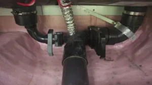

  • Ef_von_Iks
    15
    • 19. Dezember 2017 um 06:58
    Hallo Stoppie,
    Wir waren im Sommer in Kanada mit einem Wohnmobil unterwegs und das hatte folgende Lösung des Problems:
    Dort wurden beide Tanks über ein T-Stück miteinander verbunden. Jeder Tank konnte über einen separaten Schieber geschlossen bzw. geöffnet werden. Das Abflussrohr war aber nur eins. Da wir die Bordtoilette nur Nachts benutzt haben, musste man sie nicht so oft leeren wie den Grauwassertank. Den weiteren Vorteil hatte es, wenn man zuerst den Schwarzwassertank und anschließend den Grauwassertank geleert hat, dass der Schlauch schon wieder "sauber" war. Spül und Duschwasser finde ich persönlich nicht ekelig. Meistens waren an den Entsorgungsstationen auch Wasserschläuche um die Abwasserrohre zu reinigen.
    Felix
      • 18,18 kB
      • 496 × 279
  • Stoppie
    538
    Münsterland
    • 19. Dezember 2017 um 21:32
    Vielen Dank für Eure Tips und Anregungen!
    Ich werde jetzt folgendes Entsorgungskonzept realisieren.
    Schwarz- und Grauwasser werden in getrennten Tanks gesammelt.
    Die Tanks liegen im Abstand von ca. 5 cm nebeneinander im erwärmten Zwischenboden.
    Jeder Tank erhält einen eigenen Absperrschieber (elektrisch betätigt :mrgreen: ).
    Nach den Absperrschiebern werden beide Entsorgungsrohre (2"/DN50) im senkrechten Verlauf in einem Rohr zusammengeführt und durch den Boden der Heckgarage nach außen geführt.
    Eine Entsorgung des Grauwassers durch den Schwarzwassertank entfällt.
    Das Thema ist somit erledigt.
    Grüßle, Stoppie
