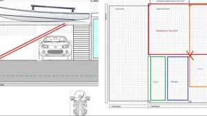

    Hmmm, vielleicht läßt sich die Doppeldecker-Idee sogar noch weiter ausbauen: zwei quer zum Boot ausfahrbare Träger unter dem Dach direkt an den Stützen. Wenn PKW oder Motorrad z.B. nach backbord an Land gefahren werden sollen, wird der Cat an den ausfahrbaren Trägern nach steuerbord ausgefahren und der Zugang zu PKW und Motorrad ist frei zugänglich...
  • ST1100
    315
    • 13. Dezember 2017 um 12:43
    • #63

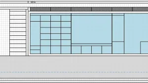

    Wolfgang ich schick Dir das letzte Excel per Mail.
    Ich hab hier schon mal Deine Idee eingefügt :D
    Danke - Tommy
      • 129,62 kB
      • 1.920 × 431
    http://home.degnet.de/tommy/motorrad-haenger/
    • 13. Dezember 2017 um 13:49
    • #64
    Hi Tommy,
    dann muß ich ja momentan gar nix mehr machen - Du hast meine Doppeldecker-Idee schon perfekt umgesetzt! Wie gefällt Dir grundsätzlich diese Lösung? Ich nehme an, Dein Wohni soll noch hinter das Motorrad - würde das auch mit der Höhe unter dem Cat-Schwimmer passen?

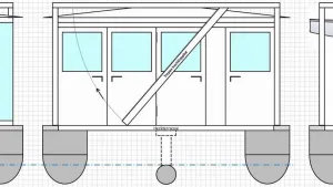

    Hallo Tommy,
    was hältst Du denn davon, das Dach Deines Carports einseitig nach hinten abklappbar zu machen? Ab dem Ende des Wohnaufbaus noch einen Meter fix (wegen der Türen) und dann mit einem Scharnier versehen. Wenn das hintere Ende des Dachs nach unten gefahren wäre, könntest Du den Cat auch einfach per Winde nach oben slippen. Setzt natürlich voraus, dass auch der Heckbalkon bis zur Wasserfläche geneigt werden kann.
    Im Fahrbetrieb bei niedrigen Brücken könnte alles bleiben wie bisher, das hintere Ende des Dachs müsste nur etwas abgesenkt werden und der Cat mit dem Schwanz nach vorne geslippt werden.
    War das verständlich geschrieben, oder soll ich eine Skizze einstellen?
    Grüße vom kleinen Bruder,
    Myk

    Erstmal ein Link zu einer weiteren Werft: HIER
  • ST1100
    315
    • 13. Dezember 2017 um 20:16
    • #67
    Hallo Myk, keine schlechte Idee, würde aber bedeuten, dass der Parkplatz zum Slippen teilweise geräumt werden müsste.
    Vor einer niedrigen Brücke den Kat vom Dach zu bekommen, könnte schwierig werden.
    Aber bitte gern eine Skizze. Vielleicht hab ich es nur nicht richtig verstanden.
    @ Wolfgang: Deine Idee gefällt mir gut. Wenn ich den Kat in zwei "Vollauszüge" hänge,
    könnte ich ihn nach Steuerbord übers Wasser raus schieben und dann per Seilwinde wassern.
    Dafür müssten die Aufhängepunkte sogar nur 2,50 m seitlich rausragen.
    Wenn er unterm Dach hängt, kann ich ihn an Bug und Heck gegen schaukeln noch anhängen.
    Der Wohnwagen könnte vor der Honda stehen oder auch auf der Heckterrasse.
    Mit dem höheren Carport könnte die Terrasse auch breiter werden.
    Gruß - Tommy

    • #68
    Das mit dem Neigen des Cat bekomme ich mit Paint auf die Schnelle nicht hin. Aber so sollte es verständlich sein.
    Könnte sein, dass das Schwänzchen durch das Neigen in die Höhe geht ...
    Auf die Mittelstützen des Carport wirst Du verzichten können, die Dachlast ist ja nicht so heftig.
    Grüße,
    Myk
      • 125,48 kB
      • 1.416 × 558

    • #69
    Das sieht nicht schlecht aus Myk.
    Ist halt technisch etwas aufwändiger.
    Die Mittelstützen für's Dach könnte ich auch klappbar machen.
    Und nur runterklappen, wenn Freunde mit aufs Dach kommen.
    GuteNachtGruß - Tommy

    Hmmm, lieber Myk,
    Deine Lösung erzwingt einen kaum nutzbaren Bereich unter dem abkippbaren Carport-Dachteil: da kann man eigentlich nix hin stellen, denn wo soll man das denn hin packen, wenn man den Cat wassern möchte? Natürlich wäre das Auf- und Absetzen einfacher - eine Winde würde reichen...

    Bilder sagen mehr als Worte.
    Die Heckterrasse könnte auch 40 cm tiefer hängen und damit deutlich breiter als zwei Meter werden.
    Tommy

    • #72
    Hmmm, lieber Myk,
    Naja Wolfgang, das kommt darauf an, wie oft der Cat gewassert wird. So wie ich es einschätze, wird das nicht täglich der Fall sein. Aber das weiß wahrscheinlich noch nicht mal Tommy heute so genau.
    LG,
    Myk

  • ST1100
    315
    • 14. Dezember 2017 um 20:10
    • #74
    Hinter dem Autoheck bleiben ca. 1,75 Stehhöhe.
    Ich bin 1,68. Weiter vorne muss ich aufpassen.
    Aber da steht ja eh das Auto drunter.
    Aus dieser Perspektive sieht der Quertransport unterm Dach jedenfalls sinnvoller aus.
    Und jegliche Klappmechanik fällt weg. Einfacher heißt hier billiger. KISS !
    LG - Tommy
