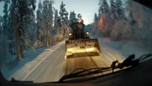

    Hey Wolfgang, über Abwechslung bei den Touren brauch ich mich wirklich nicht beklagen... Leider komm ich halt nur alle drei Wochen nach Hause, was die Bearbeitung meines Playmobils eher erschwert...
    Aber ich war beruflich heuer schon zwei Wochen auf Teneriffa, paarmal in Granada, am Golf von Taranto, in Barcelona, in Paris, in den Midi-Pyrenäen (dort wars mal richtig eng), Marseille... usw. usf.
    Im Winter bin ich fast ausschliesslich in Schweden und Finnland unterwegs, hier z.B. brauch ich mal Hilfe, um einen verschneiten Waldweg hochzukommen...
