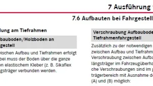

    • 5. August 2017 um 13:20
    Hi Nunmachmal,
    Benz will einen elastischen Kleber und schlägt Sika 221 vor ... ich habe das Aufsetzen ja von Ormo machen lassen und gehe davon aus, dass die das richtig machen.
    War nur der Vollständigkeit halber.

    4.765
    • 5. August 2017 um 14:12
    Super, Danke.
    Das Thema ist zu wichtig, als man es mit Halbwissen verwässert.
