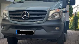

    Ich habe den Snorkel ja von Robel einbauen lassen
    Soweit ich weiß haben die auch schon einige Snorkel von Oberaigner ->Safari
    verbaut und die wurden auch nicht eingetragen.
    Der Hauptunterschied zwischen Oberaigner->Safari und Bravo Snorkel liegt in den Anschlußstücken !
    Bei Oberaigner ->Safari sind das Spritzgussformstücke, bei Bravo vorgeformte Gummischläuche.
    Die Optik ist ziemlich identisch.

  • Pelzerli
    555
    • 29. März 2017 um 09:45
    Ist da ein Zyklonfilter unten dran, oder ist das bloss ein Schnorchel?
    Gruss Pelzer

  • destagge
    99
    • 29. März 2017 um 09:51
    Servus Pelzer,
    Zyklon kommt oben drauf wenn es auf Piste geht.
