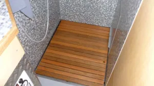

    wir haben die Wände mit PVC belegt und die Ecken mit Silikon versiegelt. Die Duschwanne ist eine Anfertigung aus Edelstahl mit reichlich Gefälle in eine Ecke und darauf ein Duschrost aus Bankirei. Wir sind super zufrieden! :D

    Ja, Anton, so einen Duschrost hab ich auch...der ist allerdings gedacht für eine ebene Auflage (da wäre er auch super); ich hab aber eine V-förmige Auflage (Gefälle von links und rechts zur Mitte hin) und der Rost liegt nur links und rechts sowie auf einem Steg in der Mitte auf. Trampelt man nun (ich...meine Frau schwebt...;-)) genau auf ein solches Stäbchen zwischen Rand- und Mittelauflage, dann bricht das...weil es dafür auch nicht gedacht war...
    Jetzt besorge ich mir 2mm starkes 20x30mm Alu-Vierkantrohr und bau den Rost damit nach; die Rohre sollten dann auch "erwachsene Männer" aushalten...;-) Der wird natürlich nicht so "fußwarm" sein wie die Holzteilchen; aber damit muss ich leben. Die Belastung ist bei mir einfach dadurch höher, dass meine Duschwanne auch gleichzeitig Einstieg und Schmutzschleuse ist; d.h. Betreten/Verlassen des Womos erfolgt immer durch die Duschwanne...
