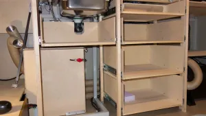

    Über den Winter habe ich in der Werkstatt die Küchenschubladen gebaut. Heute habe ich sie eingebaut.
    Fehlen nur noch die Fronten, die werden als nächstes montiert. Mehr hier: http://wp.me/p7k1q7-6Z

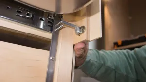

    Ich werde eine Zentralverriegelung einbauen. Die Bauteile sind von Häfele und eigentlich für Büromöbel gedacht.
    Lass Dich überraschen ....

    heute habe ich die Zentralverriegelung für die Küchenschubladen montiert.
    Die dafür notwendigen Teile stammen aus dem Büromöbelbau (Häfele). Das System besteht aus einer zentralen Schubstange, einem Riegel zur Bedienung und Schrauben zur Verriegelung der Schubladen. Der Riegel schiebt die Schubstange nach oben und unten. Betätigt wird er über einen Schließzylinder. Die Schubstange ist mit fünf Führungen an der Konstruktion der Küche so befestigt, dass sie sich rauf und runter bewegen kann. Die an der Schubstange befestigten Schrauben schieben sich dabei vor einen Stahlwinkel, der mit der Schublade verschraubt ist.
    Mehr Bilder wie immer hier https://dexter4x4.wordpress.com/2016/04/24/31-kueche/

    So, heute habe ich die letzten Schubladen eingebaut, der Küchenblock ist nun erstmal fertig. Die fehlenden Kleinigkeiten werden später erledigt.
    Mehr Informationen wie immer hier https://dexter4x4.wordpress.com/2016/04/24/31-kueche/

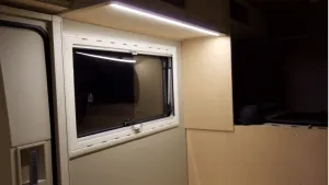

    heute habe ich die erste LED-Leuchte montiert. Die Leuchte besteht aus einem Alu-Profil mit opaker Abdeckung und einem selbstklebendem LED-Strip.
    Das schlanke Profil fällt gar nicht weiter auf, die Lichtfarbe empfinde ich als sehr angenehm.

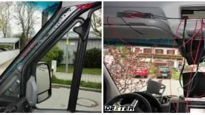

    Hi Tommy,
    nee, Stundenaufzeichnungen führe ich keine. Aber ich zähle die Tage an denen ich mich mit Dexter mehrere Stunden beschäftigt habe, bisher sind das 52 Tage (jedoch ohne Planung). In Geld lässt sich das nicht aufwiegen, aber nicht umsonst sind Sonderanfertigungen von Wohnmobilen fast unbezahlbar.
    Am letzten Wochenende habe ich die Verkabelung im Fahrerhaus fertiggestellt, die Sicherungsverteiler unter dem Fahrersitz montiert und das Schaltpaneel im Fahrerhaus in Betrieb genommen.
    Grüße,

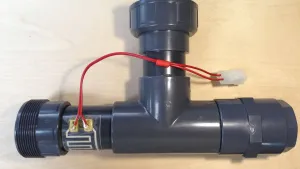

    ich arbeite zur Zeit am Schmutzwassersystem.
    Nachdem das Schmutzwasserventil knapp unter dem Fahrzeugboden liegt, habe ich ein wenig Angst, dass es im Winter einfriert. Es bekommt deswegen eine isolierte Hülle und eine Heizung. Dazu habe ich eine Heizfolie mit 10 W Leistung auf die Ablaufleitung geklebt.
    Hat jemand von Euch so etwas schon versucht und eventuell Erfahrungen mit so etwas?
    Hier noch ein paar Bilder mehr: https://dexter4x4.wordpress.com/2016/12/23/73-schmutzwassersystem/
