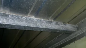

    ich möchte auf das verzinkte Blech des Koffers Styrodur aufkleben. Hat jemand eine Produktempfehlung?
    Wie krieg ich die Sicken ausgeglichen?

    Hallo, der Pfusch wäre es mit Schaumkleber zu machen. Ich persönlich würde es ( weil ich es auch über all wo ich Styrodur verarbeitet habe) mit Sika 225 in Raupenform auf die Erhöhungen auftragen und dann das Styrodur dran pappen.
    Wenn Styrodur dran ist, kannst du dir selber überlegen ob du eine Dampfbremse auftragen willst. (Folie aus dem Dachdeckerbedarf)
    Die letzte Schicht wird dann deine Innenraumverkleidung (z.B. die schon vorhandenen Aluplatten oder Sperrholz.
    Wichtig ist aber, dass du selbst die Querstrebe abisolierst - okay nicht wichtig, aber für mehr Komfort... Sprich du kommst auf dem Dach wohl oder übel auf locker 6cm Isolierung (Querstrebe ist 4 CM oder?).
    Idealerweise - wenn du das Gewicht hast, lackierst du noch mal zerkratze Stellen.

    Hallo mrmomba,
    auch hier Danke für deine Antwort. Ich mach das genau so wie bei den Wänden. Die Träger sind 3 cm. Insgesamt dann incl. Sperrholzplatten ca. 30+20+6-8 mm
