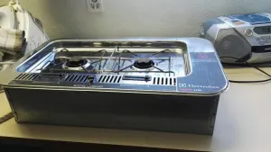

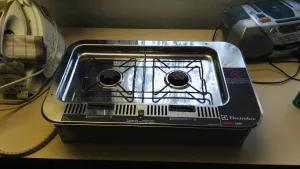

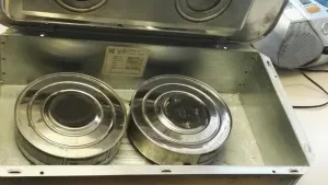

    Hoff ihr habt die feiertage auch gut überstanden, und wart fleissig.
    Und kein Problem die Diskussion die zerredet wurde hat ja indirekt auch mit meinem zukünftigen Ausbau zu tun ;) wobei ich je nach alkohol der verbrannt wird (als brennstoff) die frage hätt ob sich nicht der Tank irgendwann wegem Zuckerghalt im Schnaps zucaramelisiert?
    Hab mir gestern in München, ein eigenes Weihnachtsgeschenk geholt, hihi hab nen Super Origo4100 einbaukocher gebraucht gefunden für weit unter einem drittel des Neupreises, voll funktionsfähig ohne Mängel und sieht aus wie neu [emoji7] war in einem VW Bus verbaut, jedoch zu gross und so durch was kleinerem ersetzt.
    Der wird dann sobald anfang 2016 der RussenKoffer da ist in die InnenKüche eingebaut, für aussen hab ich mir einen Origo3000 geangelt [emoji1] der soll anfang 2016 bei mir sein...
    Sonst wurde nicht viel gemacht am Magirus war oft unterwegs, auf Besuche und ja...
    Der grösste Schritt den ich gmacht hab war alle alten Stromkabel zu entfernen die nicht mehr gebraucht werden (funk hinten, strom von der Wasserpumpe etc.) , und weiter wird folgen, die Kabelbäume von vorne nach hinten durch neue zu ersetzen inkl. der Verteilerboxen...
    Ah ja und wir haben versucht die Kabine mit mehreren Mann zu kippen was nicht gelang da zuschwer ;) werd im Januar meinen Kumpel fragen das er mit dem KranLKW kommt und sie 'kippt' um die restlichen arbeiten unter der Doka zu erledigen...
    Anbei seht Ihr die Foto's meines eigenen Geschenks hihi
    .gruss aus der sonnigen OstSchweiz

    Sehr schick! [emoji106]

    Boah, Glück muss man haben. Wann machst du den ersten Glühwein damit warm?

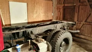

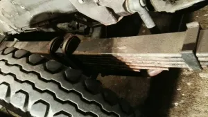

    WhuupWhuup zämmä ;)

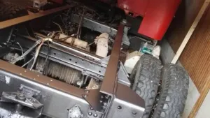

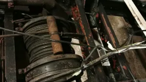

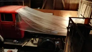

    Wollte ma wider kurz neuigkeite geben, wie es läuft...
    Hab mir diese Woche zeit vorgenommen, und hab begonnen die Verkabelung etc. zu lösen und danach das Chassis abzuwaschen!
    Dann kam das anschleifen drann mit 400er Papier, die leicht angerosteten Stellen wurden mit Deox EntrosterGel eingestrichen, nun guck ich morgen wies ausschaut nach dem 3durchgang ;) und werd weiter berichten!
    Samstag Nachmittag ist geplant das Chassis mit Brantho Korrux Nitrofest zu streichen :)
    Es wird zZ nur ds füdli (hinterteil) gemacht, der Teil unter der Kabine sollt in 3wochen drann sein :)

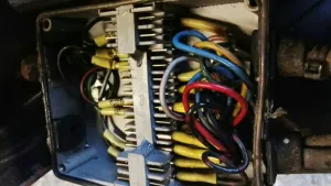

    Und joah, hoff das ich den Strom wider richtig leiten kann, da ich irgendwie ein durcheinander hab und den Überblick verloren wo was wohin muss...hat mir zuviele Kabel drann die vom Aufbau waren und noch da sind...ja zu kompliziert für miich
    Grüass Fabrice [emoji111]

    Es ist weiter vorwärtsgegangen, der vordere Bereich unter der Kabine bleibt im originallack da der noch perfekt ist :)
    Nun wird die elektrik ausgebaut, und die erste Sitzbank wurde ausgebaut, die zweite wird rausgenommen wenn die erste Tour vorbei ist :) hihi

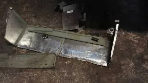

    Was war denn unter dem "Rucksack" den du entfernt hast? Musstest du dafür irgendwelche Anbauteile entfernen? Ohne den Hubbel ist man beim Ausbau ja um einiges flexibler!
  • Trucker89
    78
    Weinfelden
    • 14. Februar 2016 um 23:12
    • #59
    Hehey colt wenn du den feuerwehraufbau mit Rucksack meinst, war ein ca.850l Wassertank mit einer Magirus Feuerlöschkreiselpumpe verbaut plus paar Schubladen etc...da musste die Nebenantriebswelle ausgebaut werden, die ich zZ beim Ausgang noch mit einem AluBlech verschlossen hab...
    Die einzigen wirklichen stellen die Rost hatten waren die vorderen Festlager der 3punkt Lagerung und hinten wo die Pumpe auf dem Rahmen geschraubt war, abr auch die waren überschaubar, und wurden mit je 5durchgängen DeoxGel rostfrei.
    Dann gabs ein paar schraubverbindungen die wurden dann durch neue ersetzt...
    Das ganze wurde abgeschliffen und mit 3-4durchgängen Nitrofest (brantho korrux) gerollt und an doofen stellen gepinselt...für mich passt das :) und wie gesagt hab mir heut dazu entschlossen den Rahmen im Motorraum vorläufig so zu belassen, da er in perfekten zustand ist, und es schade wäre alles anzuschleifen und überlackieren...die Zeit nehm ich mir dann lieber für die im Frühjahr anstehende isolierung und neuaufteilung/bekleidung der FührerKabine-Wohnzimmer...
    Wobei ich bei der farblichen gestaltung innen noch lein Plan hab wie ichs machen will...
