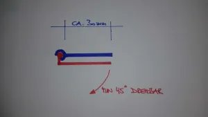

    Bin auf der Suche nach einer Kederschiene mit einer zweiten Schiene die in die Nut eingreift und ich somit als
    `Klavierband` verwenden kann. Der Vorteil wäre, wenn das Band oben bei einem Fenster verwendet wird, dass
    damit eine Art Tropfkante vorhanden wäre und keine Löcher wie beim Klavierband entstehen, die Wasser ziehen.
    Hat das jemand so in der Art schon gesehen ?

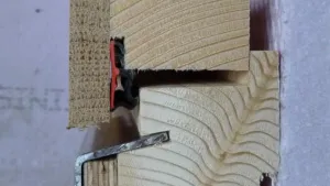

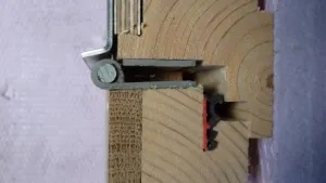

    • 21. August 2015 um 16:53
    so hab ich das gelöst, schon beim ersten, und nun wieder bei neuen Auto. Beim ersten war's dicht, warum sollte es jetzt anders sein.
    VG

    • 21. August 2015 um 22:15
    Hallo Anton,
    ja das ist sicherlich die Alternative, ich gebe sicher nicht über 100€ pro Meter für ein Fensterband aus.
    Hast du deine Fenster aus Holz gemacht?
    http://4wheelcabin.blogspot.co.at
    2.854
    • 22. August 2015 um 06:29
    die Alu-Stangenscharniere haben ca. 30,- € pro Meter gekostet. Sie haben eine 10er Rolle mit 6mm Stift und sind 35mm breit / zugeklappt.
    Die Aluwinkel unten, an den Seiten und oben hab ich mir aus 2mm kanten lassen.
    Ja, meine Fenster sind aus Holz und haben eine Isolierglasscheibe. Was man auf den Fotos sieht ist ein erstes Muster, im Original sind sie etwas anders.
