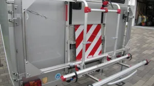

    Vielleicht kann ich zur Inspiration hier ein Bild meines schwenkbaren Fahradträgers beisteuern.
    Der ist gebaut aus 40x40 Schletter Solarpofilen mit entsprechender Eckverstärkung und einem Fiamme Fahradträger. Breite 2m.
    Das Ganze wird während der Fahrt noch mit einem Spanngurt zwischen den beiden Stützen gesichert, sonst schwingt die Konstruktion auf buckeligen Autobahnen doch zu viel.

    Hängt das komplette Rahmenrechteck mitsamt dem Gewicht von Träger und Rädern während der Fahrt frei an den beiden "Türangeln"? Oder hast du an der rechten Seite noch einen Abstützpunkt? Ich vermute mal eine zweite Abstützung rechts. Hast du evtl noch ein Foto des "Verschlusses" an der rechten Seite?
    Gruß Restler
    7.670
    • 19. April 2015 um 08:45
    Ja, genau, auf der rechten Seite sind 2 Riegel aus dem Anhängerbau.
    Das Ganze ist mit in Summe 10 55mm VA Auspuffschellen an den Stützen der Kabine befestigt. Und wie gesagt, da geht auch noch ein Ratschengurt um das rum.
    Hier noch 2 Bilder von Rechts, hier die Auflage wo sich der Rahmen drauf schiebt:
