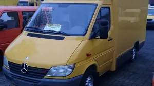

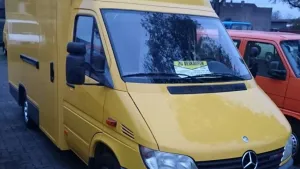

    so wie es aussieht werden wir nächste Woche stolze Besitzer eines Paketkoffers :)
    Wir haben Ihn heute kurz angeschaut und sind ganz angetan. Sauber, kein Rost an sichtbaren Stellen, schnurrt wie ein Kätzchen, knappe 120.000 gelaufen...
    Gibt es spezielle Ecken in die man gucken sollte? Irgendwelche Dinge dir man testen oder ausprobieren sollte? Oder gibt es gar eine Checkliste?
    Der Wagen bekommt vor der Übergabe noch frischen TÜV und einen Partikelfilter.
    Martin

    Hallo Martin,
    na da fast herzlichen Glückwunsch! :wink:
    Ganz wichtig:
    - Dach ansehen (dicht?), bzw. Koffer auf Feuchtigkeitsschäden untersuchen. Löst sich z.B. irgendwo schon die Decklage (Beulen)?
    - Trittstufe Fahrerseite ist oft schon durchgerostet bzw. kurz davor - unbedingt unter die Plasteabdeckung der Stufe schauen
    Aber mal noch ne grundsätzliche Frage - was für einer ist es denn überhaupt genau? :lol:
    Jonas

    Zitat von stejo
    Ganz wichtig:
    Hallo Jonas,
    es ist ein klassischer Post/DHL Kögel Paketkoffer, Sprinter 308 CDI, Baujahr Ende 2002.
    Der Wagen steht draussen, ich konnte trotz Regen keinen Wassereintritt feststellen, das Dachfenster sah sehr gut aus. Am Koffer selbst gab es keine Beulen die auf eine Ablösung hin deuten. Ein paar kleinere Schrammen, das war es auch schon.Offensichtliche Mängel wären mir keine aufgefallen. Darum frag ich ja nach den versteckten Mängeln ;)
    Wenn der Wagen noch durch den Tüv geht, denke ich, brauche ich mir um Rost nicht viele Gedanken machen. Die Unterkanten der Türen z.B. waren nicht knusprig, die Scharniere an der Fahrertür waren nicht eingerissen. Der Motor klang etwas kerniger als mein Golf, sprang aber sofort an und lief ruhig und sauber.
    Martin

    Hallo Martin,
    hast du auch von oben auf das Dach geschaut?
    Ein berühmtes Zitat aus dem Forum lautet "Es gibt keine dichten Postkögel!" (Es sei denn, man hat selbst dafür gesorgt) 8)
    Der TÜV wird nicht sehen, ob die Trittstufe durch ist, denn da ist von unten viel Unterbodenschutz dran, der hält das noch ne ganze Weile zusammen!
    Bedenke, es ist ein Zustellfahrzeug, da wird bei Wind und Wetter zig Mal am Tag die Trittstufe, oft mit entsprechend nassen Schuhen, benutzt.
    Ich finde ja auch, es ist ein feines Fahrzeug, auch meiner hat fast keinen Rost, die Türen und Kanten sind alle noch super - aber die Trittstufe Fahrerseite und das Dach sind, wenn noch nichts dran gemacht wurde, definitiv nicht mängelfei!
    Das sind ja auch keine Ausschlusskritererien, denn quasi alle Postkögel haben diese Probleme und sie lassen sich beheben - aber es hilft bei der Preisverhandlung und es ist auch das Erste was du überarbeiten solltest.
    1.-Hohlräume, Unterboden, Trittstufen konservieren :!:
    2.-Ausbau planen
    3.-alle Dachfenster einbauen
    4.-Dach komplett säubern & abdichten :!: (Ich hab es z.B. mit Coltogum, streichbare Balkondichtmasse hellgrau gemacht)
    Dann kann man mit Ausbauen anfangen :D
    Eine Thema fällt mir noch ein: Die Sprintshift!
    Ist da schon mal was getauscht worden?
    Meine Nachforschungen damals ergaben:
    Das elektronische Gehirn der ersten Baujahre (01-04?) hat wohl eine Schwachstelle die zu seinem Ausfall führen kann, je nach Zeitpunkt und "Neustartversuchen" kann dabei auch gleich die hydr. Pumpe mit flöten gehen. Dann wird es teuer.
    Also wichtig zu wissen, ob schon das verbesserte Steuergerät nachgerüstet wurde (bei mir war es so, sprich der "Ausfall" kam schon) -falls nicht: Sollte mal irgendwann die Schaltung streiken (keine Schaltvorgänge mehr möglich, auch nach Schlüssel raus/rein nicht) - keine zig Neustart/Fahr/Anrollversuche sondern gleich in die Werkstatt transportieren und tauschen lassen.
    Jonas
  • pseudopolis
    927
    • 16. November 2015 um 21:16
    • #58
    Das problem mit der sprinshift verursacht das relais, das die hydraulikpumpe ein und ausschaltet. Das relais frisst fest und so läuft die pumpe permanet und ist dann bald hin. Es gibt ein verbessertes relais in 2 verschiedenen versionen, je nach FIN. Das kostet seer wenig und ist auch für den laien zu wechseln. Es befindet sich in der fahrersitzkiste. Das problem ist ab bj.2003 behoben und muss nicht mehr nachgebessert werden.
    Aber auch eine defekte pumpe ist kein wirkliches geldgrab. Wer etwas ahnung hat, kann auch einfach die kohlen ersetzen, anstatt eine neue pumpe zu verbauen.
    Überhaupt habe ich festgestellt, an meinem sprinter ist vieles für den hobbyschrauber reparabel. Auf den 1. blick erscheint durch die elektronik alles etwas komplizierter, aber das täuscht. Denn defekt sind letztlich die sachen, die bei jedem anderen auto auch kaputtgehen. Typischer verschleisskarm eben.
    Ich bin mit dem sprinter schon sehr zufrieden, muss ich sagen. Gutes auto! Wenn man frühzeitig rost macht und konserviert.
    Rosten tun die türfalze, die sollten von innen mit fluidfilm, mike sanders etc ausgespritzt werden, denn von innen kommt der rost. Dann die einstiege unter dem plastik, die haben keinen ablauf und wasser sammelt sich. Das problem entsteht, weil oben an der türe wasser eindringt und nach unten fliesst. Dafür gibt es eine gummidichtung zum nachrüsten. Oder man kauft selbstklebende gummidichtung mit d-profil und klebt das oben an den türrahmen bis zur aussenspiegelbefestigung. Den einstieg entrosten und konservieren. Dann gibt es noch die 2 hydraulikleitungen vom servo lenkgetriebe. Die rosten gern an den engen biegungen und wenn das undicht wird, ists ätzend. Die immer schön fetten, dann hälts ewig. 1x jährlich ist OK. Genau wie die bremsleitungen. Der aufbau ist ja rostfrei und das dach hatten meine vorredner schon angesprochen. Mehr fällt mir nicht ein.
    Ansonsten halt den rost machen, der ansteht und nicht zu lang warten, dann hast lang freude an dem auto.
    Eine gute quelle, wenn du mal technisch am schlauch stehst, ist das sprinter forum. Da ist eigentlich jeder fehler schon besprochen worden.
    Ciao, michael

    vielen Dank für die vielen Informationen. Ich habe dem Händler grade Bescheid gegeben, das ich den Wagen kaufen werde :D
    Grundsätzlich macht der Wagen wie schon beschrieben einen sehr guten Eindruck, die Tritte sind angeblich bereits gemacht worden, ich werde Sie mir zur Sicherheit aber noch einmal ansehen, bevor wir den Kaufvertrag unterschreiben.
    Wenn wir es zeitlich hinbekommen, gibt es also zwei neue Teilnehmer am Paketkoffer Treffen 2016 :mrgreen:

    ... und gekauft!
    Wie schon gesagt, Ihr seid es selber Schuld...
    Wenn wir den Wagen geholt haben, gibts mehr Fotos und dann natürlich Bilder vom Ausbau :)
    Danke für die Hilfe bei der Entscheidungsfindung! Ich hoffe Ihr bereut es nicht irgendwann, wenn ich euch mit 1001 Frage löchere...
