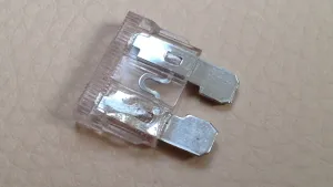

    ich habe heute zum vierten mal durch Zufall entdeckt, dass die Sicherung der Stromkabel, die vom Solarregler zur Batterie gehen, ausgefallen ist.
    Dabei bliebt jedes mal der kleine metallene Übergang in der Sicherung intakt,
    erst "auf der anderen Seite", also auf Seiten der Batterie war das Gehäuse und wohl auch intern die Sicherung geschmolzen:
    Ich habe schrittweise die Sicherung erhöht, bis zuletzt auf 25 A, wobei meine 270 WP-Anlage ja niemals so viel bringt – gerade das verwundert mich.
    Also muss doch ein anderes Phänomen vorliegen, aber als Elektro-Laie kann ich es mir nicht erklären.
    Vielleicht habt ihr Vermutungen, was es sein könnte,
    zumindest habe ich ein ungutes Gefühl das auch die inzwischen 30 A-Sicherung nicht halten wird.
    Dank und Gruß
    Jürgen

    diese Sicherungen werden mit zwei verschiedenen Verfahren hergestellt. Bei einem wird aus einem Stück Blech die Sicherung praktisch herausgestanzt. Je nachdem wieviel an entsprechender Stelle vom Ausgangsmaterial übrig gelassen wird, erbigt sich die gewünschte Stromstärke.
    Beim anderen Verfahren wird zwischen den Füßen ein Blechstreifen eingelötet / eingeschweißt. Dabei können die Füße im Innenbereich der Plastikummantelung dicker sein. Bei diesen Sicherungen brennt normalerweise immer der mittlere Teil durch.
    In deinem Fall ist der Bereich um das rechteckige Loch schwächer als der mittlere Teil, welcher den Schmelzdraht darstellen sollte. Dadurch hast du praktisch verschiedene Sicherungen mit unterschiedlichen Stromstärken, welche alle bei einer bestimmten, gleichen, Stromstärke neben dem Loch durchbrennen.
    Wechsle einfach mal die Marke deiner Sicherungen und taste dich damit bis an eine Stärke heran, bei welcher die Sicherung im Normalbetrieb nicht durchbrennt. Der Leitungsquerschnitt muss natürlich auch dazu passen, nicht dass die Leitung durchbrennt, an Stelle der Sicherung.
    Es gibt auch kleine Sicherungsautomaten welche in die Halterungen für Flachstecksicherungen eingesteckt werden können. Diese finde ich schon sehr ideal. Im Lkw-Bereich findet man auch etwas größere Sicherungsautomaten welche noch genauer arbeiten und im Innern zwei Auslößemechanissmen haben. Eine thermisch für schleichende, geringfügige, aber dauerhafte Überlastung und eine magnetische für Auslößung bei Kurzschluss.
    E-T-A ist eine gute Marke für allerlei Sicherungen im Kfz-Bereich.
    Gruß, clerk

    je nach Modul, dürfte eine 270WP Anlage einen Kurzschlusstrom von knapp 9A bis knapp 18A haben. Wenn der Laderegler stärker ist, lässt er praktisch eine Entnahme aus den Modulen bis zum Kurzschlusstrom zu. So einen Kruzschluss können eine große Batteriekapazität welche aufgeladen werden soll, also eine entsprechend leere Batterie, oder aber auch mit an der Batterie angeschlossene, eingeschaltede Verbraucher, darstellen.
    Wenn z.B. dein Laderegler max. 25A laden kann und du an der Batterie während des Ladens z.B. einen Wechselrichter betreibst, welcher 40A zieht, dann kommen 25A vom Laderegler (theoretisch) und 15A aus der Restkapazität der Batterie.
    Da eine 270WP Anlage aber normalerweise nur 18A Kurzschlussstrom liefert, sollte eine 25A Sicherung eigendlich halten.
    Mess doch mal die Stromstärke welche die Solarplatten an den Regler liefern und die Stromstärke welche der Regler an die Batterie liefert, wenn starke Verbraucher an der Batterie angeschlossen und eingeschaltet sind.
    Dann kannst du dir geeignete Sicherungen besorgen.
    Die gemessenen Werte sollten zu den Werten passen, welche in den technischen Beschreibungen von den Solarplatten und vom Regler stehen.
    Ein technischer Defekt oder Kurzschluss zwischen Sicherung vor dem Regler und Solarplatte (also defekte Kabel, defekte Solarplatte) oder ein defekter Regler, könnten je nach Reglerart die Sicherung zum schmelzen bringen, da der starke Strom von der Batterie kommt.
    Gruß, clerk

    Zum Thema:
    Eine 25A Sicherung kann (sollte können) die 25A auch tragen.
    Was aber auch dazu gehört ist der Sicherungshalter! Wenn die Kontaktgabel zu schwach ausgelegt ist, entsteht an der Kontaktstelle große Hitze bei Belastung, so dass das Plastik schmilzt und ggf der Sicherungshalter soweit ermüdet dass die Sicherung nicht mehr richtig kontaktiert wird!
    Also sollte man schauen, dass der Halter auch für 25A Sicherungsstrom geeignet ist, und nicht nur für 16 oder 20A.
