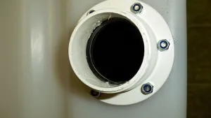

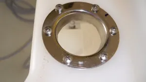

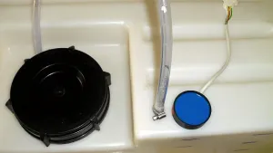

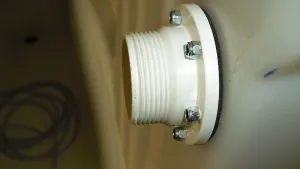

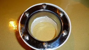

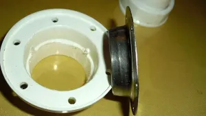

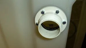

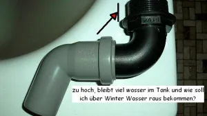

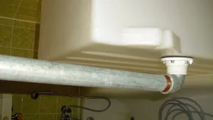

    habe nächsten Problem: da ich Wassertankgröße – abhängig von Fahrzeugboden außen freie Fläche - gekauft habe und montieren will als grauwassertank. So weit so gut. Nur Tank hat kein Anschluss für Ablass. Habe überall gesucht und gecheckt, aber nicht richtiges gefunden. Das was ich gefunden habe, hat innen bis 2cm hohen teil und wie soll man dann Wasser ganz raus bekommen. Das sind einige Liter die dann immer im Tank bleiben.

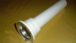

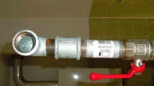

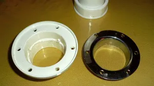

    Dann habe ich ganz normalen im Baumarkt Spülen Anschluss gekauft. Die vorhandene Löcher rausbekommen und im unterem Teil PVC Dreieck ausgefeilt, dann 6 Löcher gebohrt und will das mit v2a Schrauben anziehen. So ist dann das Teil im Tank nicht mal 1mm dick.

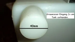

    Zweites Problem: Die zwei Anschlüsse sind zu, drüber geht 40mm Schlauch, aber von Küche und Dusche sind 20mm Abflussanschluss. Wie gehe ich von 20mm in 40mm, wie abdichten, oder ich bohre 20mm Loch, stecke Schlauch rein, wie abdichten?

    Hi Bozi,
    für beide Zwecke wären z.B. http://www.reimo.com/de/650181-flan…m_gewinkelt_90/ oder http://www.reimo.com/de/65231L-flanschverschr_90_40mm_lo/ geeignet - allerdings ist damit Dein 20mm-auf-40mm-Problem noch nicht gelöst :(

    • 8. September 2014 um 19:54
    ich würde einen 20mm Einschraubstutzen nehmen. Die gibts genau für 20mm Schläuche. Oder du nimmst einen 3/4 Zoll Einschraubstutzen, der hat 19mm Außendurchmesser für den Schlauch. Die Muttern dazu haben meißt einen Gesammtaußendurchmesser von 32mm. Bei einer angenommenen Wandstärke des Tanks von 4mm, passt die Mutter also genau in den 40mm Anschluss.
    Diese Einschraubstutzen heißen auch Gewindetülle oder Wassertankdurchführung. Da du eine Mutter verwenden musst um die Tülle am Tank dicht zu bekommen, musst du eine Tülle mit metrischem Gewinde nehmen. Es gibt sie auch mit konischem Gewinde zum Aufschrauben mit Hanf auf normale Wasserleitungsrohre. Bei den Tüllen mit konischem Gewinde sind normalerweise keine Muttern dabei.

    Hallo clerk, Hallo Leerkabinen-Wolfgang,

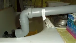

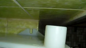

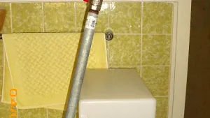

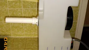

    danke für Antwort und Idee, Tank ist am Samstag eingebaut, frag nicht wie, ich war allein........und dann 36 St. im Bett, noch Rohre anschließen und durch Boden, Rest später, Arbeit ist kein Hase die läuft nicht weg........heute Abend habe mir noch 4 Bogen 90° geholt und denke das wird so gehen wie ich mir das vorgestellt habe.....
    Gruß Bozi.

    Hallo Bozi,
    für die Anschlüsse von den Waschbecken würde ich oben in den Tank 20mm Flansche setzen und die vorgesehenen Anschlusszapfen
    unberührt lassen. Das ist die einfachste und sicherste Art eine dichte Verbindung zu bekommen.

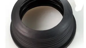

    Hallo Christopher,

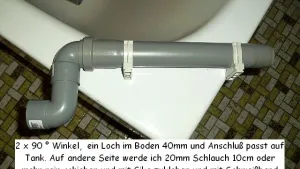

    zu spät, Anschlusszapfen die zu waren, habe ich einfach am Anfang 5mm abgesägt - stärke vom Tank, um freien Zugang zu bekommen......die kriege ich jetzt auch nicht zu, teure Lösung: neuen Tank, aber das möchte ich vermeiden. Heute war ich im Baumarkt und gefragt was ich machen kann? Dann hat mir gesagt ganz einfach: Gummimuffe 40 auf 20mm für etwas über 1 € 2 St.
    So werde ich mit 40ger Schlauch und Schelle an Anschlusszapfen gehen, am anderem Ende gleiche Schlauch mit Schelle auf 40ger Rohr aus Baumarkt, und dann Muffe rein und Abflussschlauch 20ger aus Dusche und Küche. Im Kfz Zubehör gibt Selbstschweißende Band, zb für
    Kühler-scheuche, paarmal einwickeln für alle Fälle......Bei ersten Wassermarsch werde ich merken, und Berichten.
