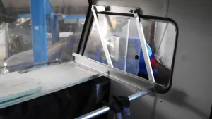

    in meinem projekt gibt es über dem fahrer- und beifahrersitz ein hochfahrbares bett. das bett wird an einem parallelogramm geführt. die kräfte werden durch gasdruckdämpfer abgefangen. in der unteren "nutzungs"-position liegt das bett auf dem armaturenbrett auf. in der oberern position wird es durch die gasdruckdämpfer gehalten.
    problem: es gibt keine einrastungen etc. das bedeutet, ich muss mich irgendwie entscheiden, entweder das bett so leicht wie möglich und die gasdruckdämpfer so stark wie möglich -> damit wäre das bett in der oberen position sicher und fest, aber eventuell bliebt es nur unten, wenn auch jemand drinliegt. oder ich versuche das bettgewicht so auszutarieren, dass es in beiden lagen halbwegs sicher bleibt und die manuellen kräfte für das hoch und runterfahren beherrschbar sind. dieser zweite ansatz führt aber eventuell dazu, dass das bett in oberer position bei einem schlagloch mir auf die birne knallt ...
    das liebste wäre mir ein einstellung, bei der ich mit geringen hebekräften das bett in die obere position bekomme um es dort einrastend festzulegen.

    - am parallelogramm rastmöglichkeiten anzubringen. die hebel bewegen sich ja beim hochschieben gegeneinander. bei meinem bett sogar soweit, dass sich das parallelogramm überschlägt. ich könnte also an zwei sich aneinandervorbei bewegenden schenkeln löcher zum einrasten anbringen. in diese rastet dann ein bolzen (10...12mm durchmesser ein)
    - für das herausziehen der beiden bolzen (1x links, 1x rechts) stelle ich mir jeweils einen bowdenzug vor. diese beiden bowdenzüge werden zusammengeführt und enden zur betätigung in sowas wie einem fahrrad-handbremshebel (schön klein -> kinderrad)
    hat jemand eine idee zur umsetzung der bolzenmechanik? hat soetwas vielleicht jemand schon einmal gebastelt oder irgendwo gekauft und verbaut?

    hier ein bild von der bettmechanik:

    Vielleicht suchst du "Federbolzen rastend". Das sind kleine Federbolzen wie der Name schon sagt, wenn man das Kopfstück um 90° dreht bleibt er aber offen, man könnte das Bett in beide Richtungen bewegen, und jewels in den Endlagen durch zurückdrehen des Grifftsücks einrasten lassen.

    "ferdbolzen rastend" - genau das ist es! one suchbegriff hilft halt auch die beste suchmaschine nichts ...
