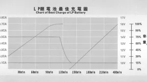

    • #36
    Zitat von Jogibär
    Ich lade mit max 14,7V (AGM), kennst du Zahlen, wie viel Ladung max. damit erreicht werden kann?
    ...siehe rechte Seite, 80% kommt schon hin:
    Gruß, Michi
