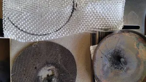

    Nach 10 Jahren Betrieb:Verpuffung beim Zünden.
    Ursache: Brennervlies verschlissen. Ersatzteil nicht dabei.
    Lösung: statt 23,50 EUR +Porto nach Spanien und Zeit einfach ein Stück Glasfasermatte ausgeschnitten, funktioniert bestens.
    Matte gibt es im Baumarkt bei Auto oder Malerkram.
    Übrigens, Wallas schlägt eine Wartung alle 500 Betriebsstunden vor =O
