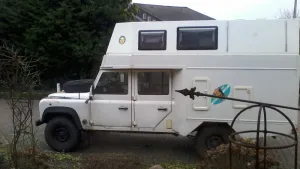

    Wollte bei meinem Innenausbau gerne die alte Wandverkleidung (PVC Beschichtung) mit Hart PVC Platten in 1,5mm Stärke überkleben. Jetzt kann ich trotz längerer Recherche keinen passenden Kleber finden! Was würdet ihr bei sowas verwenden?
    -Pattex schließt PE und PP Kunststoffe aus. Gilt das auch für PVC?
    -Eventuell Pattex Teppich und PVC Kleber? Eig ein Dispersionskleber für flexible Stoffe mit saugfähigem Untergrund.
    -Sikaflex 221, 252 oder was anderes von Sika, wobei ich eig vollflächig kleben möchte
    - Polyurethan Leim habe ich mal irgendwo gelesen aber auch weiter nichts zu gefunden...
    Was würdet ihr nehmen?
    Hier noch ein Bild vom Innenraum und vom Fahrzeug ;)

    Die Grundflächen im Auto sehen mir auch nicht grad einheitlich aus mit den Stellen, wo wohl früher was angeklebt war oder die beige Fläche oben links, und was im Dach los ist, kann man nicht erkennen.
    Da würd ich eher einen anderen Kleber verwenden, weils innen ist, ginge Sika 221, aber mit dem hast Du das Problem, wie man den nötigen Anpressdruck auf der Fläche erzeugt. Da wäre eigentlich ein Kontaktkleber angesagt, aber es sind relativ große Flächen, und dabei stehen die Ablüftzeiten im Weg. Aber das kann man ausgleichen, wenn man für so ne Aktion mit 4 Mann gleichzeitig arbeiten kann....kasten Bier und Grillwürstchen und ein paar Freunde einladen....hihi.....
