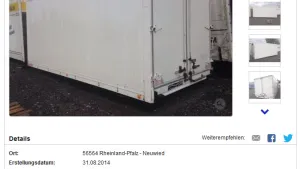

  • biwakflieger
    6
    • 3. September 2014 um 21:33
    Zitat von pseudopolis
    nicht ganz billig. aber gebraucht wirds sowas wohl kaum geben. Oder?
    Bin ich per Zufall darüber gestolpert:
    http://kleinanzeigen.ebay.de/anzeigen/s-anz…5412?ref=search
      • 90,82 kB
      • 673 × 752
      • 110,34 kB
      • 669 × 740
    Einmal editiert, zuletzt von biwakflieger (3. September 2014 um 21:40)
    7.698
    • 3. September 2014 um 21:35
    • #31
    ... naja, solange da kein Fisch oder Fleisch drin war :roll: Da würde ich erst mal riechen gehen!
    • 4. September 2014 um 22:24
    • #32
    ....sind kein wirkliches Hindernis.......aber ich gebe zu, die Beschäftigung mit einem total versifften alten Kühltransporter kann ziemlich eklig sein, bis man alles weg und erneuert hat. Ich hab mal mit einem Freund einen 13,50 m Kühlaufleger für Schweine- und Rinderhälften saniert, der technisch total in Ordnung war (Königszapfen, Verriegelung, Hubrollen, Luftfedern, Achsen, Bremsanlage, alles zwischen 2 Jahre und neu). Der wurde wegen einer Pilzinfektion aus dem Verkehr gezogen und wir bekamen den geschenkt. Den haben wir in 14 Tagen meist im ABC-Schutzanzug desinfiziert und gesäubert. Dann wurde eine neue Innenhülle eingebaut und der Ausbau zu einer schönen Wohn- und Werkstatt - Kabine mit Transportabteil für einen 406er Unimog konnte beginnen.Die Reinigung mit Profi Equipment und einen Teil der Sanierung konnte wir übrigens durch den Verkauf des Kühlaggregats mit einem fast neuen Porsche-Industriemotor finanzieren.
    Im Normalfall sind solche Maßnahmen nicht nötig, man muss bloss alles sorgfältig reinigen und versiffte Stellen ersetzen. Die Innenholzverkleidung flieg raus, vom Aufbereiter kommt eine "Duft"-Tilgung auf die Isolierung. Unten im "Fußleistenbereich" kann es sein, dass man die Isolierung etwa 5 bis 10 cm rausschneiden und durch Styrodur ersetzen muss. Es hängt vom Zustand es Bodens ab, ob dieser ersetzt, oder nur überdeckt werden muss.
    Das Problem bei älteren Wagen kann sein, dass unter dem Boden und vor allem im Wandanschluss die Korrosion weit fortgeschritten ist, das sieht man beim Auftrennen der Isolierung. Das solte man probeweise an einem kleinen Stück eigentlich vor der Kaufentscheidung machen. Dann kann man entscheiden, ob man gegen einen sehr kräftigen Preisnachlass das Ding dennoch kauft und saniert oder ob man die Finger davon läßt. Das Problem ist, dass die Wagen unzählige Male gekärchert worden sind und die Ecke zwischen Wand und Boden kann eine Schwachstelle sein.
