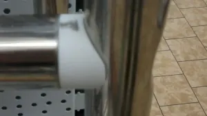

    liebe gemeinde,
    meine suche im www und in der wirklichen welt war bisher vergebens. ich suche für den leiter-selbstbau die plastikverbinder zwischen dem holm und den streben.
    diese plastikteile werden beim leiterbau aus rohrmaterial verwendet (rohrdurchmesser so um 22...25mm) und stecken als eine art dübel links und rechts in der strebe. durch eine verschraubung durch den holm in dieses plastikteil hinein, wird die strebe dann gehalten. (es ist nicht wirklich der leiterbau nach thema "hält tausend jahre und ist also vererbbar", würde aber meinen ansprüchen genügen.)
    anmerkung: yachtausrüster etc. ("badeleitern") habe ich abgeklappert. die haben zwar leitern, die so gebaut sind, können aber keine ersatzteile besorgen ...

    sag mal, wird die Sprosse durch das stehende Rohr verschraubt oder wie ist das bei Dir gelöst, geht leider nicht aus dem Foto hervor ...
    ein Bild wäre gut :shock:

    ja, die billigvariante ist:
    - links und rechts in der sprosse steckt solch plastikteil
    - jeweils links und rechts durch den holm geht eine schraube durch den gesamten holm in das plastikteil und spreizt dieses in der sprosse auf. hält dann wie ein dübel. die schrabenköpfe sitzen also aussen am holm.
    bei den schöneren ausführungen sind die holme an der aussenseite, da wo der schraubenkopf sitz, eingedellt. dadurch ist der schraubenkopf etwas "versenkt" und stört beim hochsteigen und hand-drüber-laufen-lassen nicht so sehr

    Leider ist dein Bild so schlecht das wir fast nicht mitsuchen können!

    hallo campo,
    als alter mann hab ich ein altes handy, und dessen wille, mir scharfe bilder zu liefern, ist nicht so dolle ... vielleicht sagt es sich: der sieht sowieso nicht mehr scharf, was soll ich mich da so aus dem fenster lehnen, perlen vor die säue ...
    es geht um das helle plastikteil zwischen sprosse und holm. das sprossen- und holmmaterial ist rohr mit einer wandstärke von x. der durchmesser ist irgendwas zwischen 22..25..30mm.
    auf dem bild ist das rechte ende einer sprosse (schlecht) zu sehen und deren befestigung im holm.
    das helle plastikteil steckt mit seinem linken ende in der sprosse. der durchmesser des nicht sichtbaren teil von dem plastikteil ist um die wandstärke der sprosse kleiner. das teil in der sprosse ist irgendwie so geformt, dass es sich aufspreizen kann. wie ein dübel halt.
    das auf dem bild rechte ende des plastikteils ist halbrund ausgeformt. damit liegt es bündig an der aussenrundung des holmes an. in den holm ragt es nicht hinein.
    von rechts durch den holm, in das plastikteil hinein, geht eine schraube. ich vermute so ähnlich wie eine übliche holzschraube (also kein metrisches gewinde). durch das hineindrehen in das plastikteil spreizt sich dieses auf und klemmt damit in der sprosse. gleichzeitig wird die sprosse an den holm gezogen.

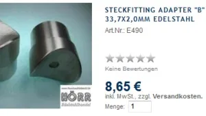

    von "3125" habe ich den tipp bekommen, mich an einen hersteller von geländern zu wenden. die haben dort als verbinder fittinge (aus edelstahl), die (ausser das die aufspreizfunktion fehlt und hier sicherlich maschinenschrauben verwendet werden) so aussehen, wie das gesuchte plastikteil. vielleicht hilft das bild weiter:

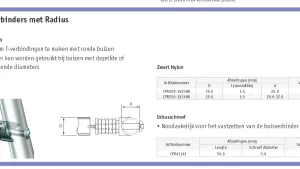

    Moss ist ein grosser Hersteller von Kunstoffteilen vieleicht findest du da was ?
    http://holland.mossexpress.com/buisverbinders-met-radius-771211

    DANKE !!
    das ist genau was ich suche!
    ich hab die firma angeschrieben und werde berichten.

    den mossexpress habe ich gestern angemailt und hatte heut schon die antwort. sie können mir zwar nicht sagen, ob das teil für meine leiterbastelei das richtige sei, würden mir aber kostenfrei ein muster zuschicken.
    super service!
    nochmal vielen dank an alle!
    lg
    jörg
    nachtrag:
    es geht um das hier

    alles auf anfang: die firma mossexpress hat festgestellt, dass dieser artikel aus ihrem katalog nicht mehr bestellbar ist :(

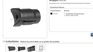

    hallo peter,
    vielen dank! laut katalog gibts das teil leider nur für 40mm-rohr. das wäre mir zu fett. ich schreibe die aber mal an, vielleicht kommt dann da noch etwas anderes raus.
    zwischenzeitlich habe ich noch das hier gefunden und die firma angeschrieben (die teile gibt es für 15...32er rohr):
