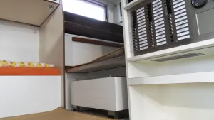

    Ich habe eine Frage betreffendes ein wahrscheinlich Deutsches Produkt das ich hier nicht finden kann.
    In bestimmte TOP Fahrzeuge von Unicat und Action Mobil habe ich dieser Konvektor gesehen.
    Wer weiss bei welche Hersteller ich so was kurzes kaufen kann und welche typen/Längen es gibt ?
    Grussen Campo

    Hi Campo,
    frag doch ganz eifach beim Fachhandel für Sanitär und Heizung.
    Ich bin damals mit einem ähnlichen Bild zum (befreundeten) Heizungsmonteur gegangen, der hat Kataloge gewälzt und so ein Teil dann für mich bestellt.
    chris

    Hallo, würde ich auch sagen schaue mal hier.
    http://www.kampmann.de/produkte/hochl…n_f_detail.html
    Gruß Klaus

    Hallo Campo!
    Das sind Heizkörper von Zehnder, die werden auf wunsch nach Mass gefertigt und auch ohne Montagekonsolen an der Rückseite geliefert. Dann kann man die Teile auf zB Edelstahlkonsolen von oben durch die Lamellen mit Gewindestangen durchschrauben um auch den Erschütterungen standzuhalten, denn die sind ganz schön gewichtig.
    http://www.zehnder-systems.de/
    Grüße Peter

    Nachtrag: Zender Stratos ist das Modell

    Hoi Campo
    Das ist wie schon geschrieben wurde ein normaler Konvektor, was bisher aber noch nicht geschrieben wurde ist dass er Spezialanschlüsse für die Entlüftung hat.
    Den kann Dir jeder Heizungsinstallateur auf's Mass bestellen, ist nicht mal teuer.
    Aber: So wie der da eingebaut ist bringt er keine 50% der normalen Leistung!
    Die Leistung eines Konvektors lebt davon dass Luft nach oben wegströmen kann, das ist dort stark behindert.
    Idealerweise ist oben nichts, als Faustregel sagt man dass wenn eine Abdeckung drauf muss diese Schlitze in der Fläche der Grundrissprojektion des Konvektors haben muss, unten muss ebenfalls ein Luftzutritt in der Grösse sein.
    Eine andere Variante ist dass man schaut dass unten und oben ein Abstand ist, der der Tiefe des Konvektors entspricht.
    In beiden Fällen hat man dann Leistungseinbussen von etwa 20-30%...
    Ihr seht, ganz so einfach ist es nicht...

    Vielen Dank für die verschiedene Antworten. Top das hatte ich selbst nicht gefunden. :D
    Wahrscheinlich ist es also ein Zehnder Stratos mit 4 Platten etwas 60 cm lang, 23 cm Hoch und 23 cm Tief. Laut die Wärmetabelle gibt es dann 70/55/20°C 1700 Watt/lm also etwas maximal 0.6*1700=1020 Watt wovon vielleicht 50% weniger durch ungünstigere Einbau Verhältnisse (Danke Pico) :D
    Rechnen kann ich also mit +/- 500 Watt für ein vergleichbares Projekt wie auf die Bilder.

    Nein nein so ein kleiner Alde meterwaren Konvektor ist es sicher nich. Die verbiegen sich bereits beim anfassen
    Peter hat recht es ist ein grossen schweren Zehnder :D
    Gruss Campo
    Idealerweise ist oben nichts, als Faustregel sagt man dass wenn eine Abdeckung drauf muss diese Schlitze in der Fläche der Grundrissprojektion des Konvektors haben muss, unten muss ebenfalls ein Luftzutritt in der Grösse sein....
    hi Picco,
    wenn man dem Luftstrohm mit einem Ventilator (z.B. aus nem alten PC) auf die Sprünge hilft, kann man damit Deine Faustregel überlisten?
    Grüße,
    chris
    PS: meiner ist auch von Zehnder, Enlüftung (Serie) seitlich, Thermoventiel mit Fernfühler. Befestigung auf Holzklötzern mit Gewindedraht ( wie Peter beschreibt ). Darüber, der Boden ist hochklappbar angebracht, zu Revisionszwecken. Andere Möglichkeit wäre darüber eine TZ-Roste zu verbauen.

    Hoi Chrisi
    Ja, klar! :D
    Hallo Chrisi,
    Und bist du von dein Zehnder zuvrieden ?
    Wie Gross oder klein ist er ?
    Grusse Campo

    guten Morgen Campo,
    bei der Größe, jedenfalls auf mm genau, muß ich z.z. passen, da mein Monster schon verpackt ist. Aber da ich den Konvektor an der gleichen Stelle, wie abgebildet, eingebaut habe, hat er wohl auch die Größe wie auf deinen Bildern.
    Zufrieden bin ich schon. Aber ich werde noch was mit Ventilatoren machen, auch wegen der Umwälzung im gesammten Raum.
    Im Bad hab ich noch einen ganz kleinen Röhren-Heizkörper verbaut und unter dem Bett noch ein paar Schleifen aus 22mm Cu-Rohr auch über Thermoventiel einstellbar (Luftspalt rund uns Bett, damit die warme Luft auch raus kann ).
    Grüße, chris
