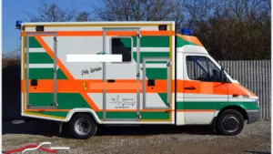

    Ein herzliches Hallo in die Runde!
    Mich Quält die Frage ob ein Ex-Krankenwagen mit Kofferaufbau die richtige Wahl ist.
    Nach langem googlen bin ich auf eure Seite gestoßen und denke hier bin ich richtig :D
    Kurz die Hintergründe:
    Ich habe Frau, Kind und als Hobby leiste ich mir das Tauchen.
    Damit verbunden sind natürlich Ausfahrten zu den diversen Gewässern. Bis dato werden sie mit meinem (geschäftlich genutztem) Opel Movano (L2H2) durchgeführt. (Ich glaube ich bin hier in eine Marktlücke gestürzt, es gibt nirgens vernünftige Ausbauten für Taucher :cry: )
    Movano: Viel Platz :D wenig bis kein Komfort :( auch ein Nachteil: Vor der Fahrt Werkzeuge raus, Auto putzen, Klamotten und Gerödel rein und danach das selbe retour. Lääääästig!
    Ein vernünftiger Um-, Ausbau inkl. Isolierung desselben ist mir zu Zeitaufwendig und schränkt mich in der beruflichen Nutzung ein.
    Womos von der Stange sind auch nicht so meins. Wenn man was indiwidudles möchte geht das gleich rrrrichtig ins Geld :(
    Also bin ich bei meiner Suche nach einem passenden Fahrzeug auf einen Krankenwagen wie im Anhang gestoßen.
    Was spricht m.E. dafür ?
    - Platz,
    - von außen zu bedienende Staufächer (ideal für mein Tauch-Equipment),
    - er ist isoliert,
    - Standheizung / Klima ist i.d.Regel vorhanden,
    - in verschiedenen Ausführungen ist Waschbecken und Kühlschrank schon drin,
    - mit (hoffentlich) verhältnismäßig geringem Zeitaufwand aus zu bauen.
    Dagegen ?
    - Die Fahrzeuge wurden sicher nicht erst warm gefahren sondern direkt hochgedreht,
    - Hohe Leermasse, (was macht die Kisten so schwer?)
    Nun meine Fragen:
    1. macht es Sinn solch ein Fahrzeug zu kaufen (Laufleistung, Fahrweise des Personals, Kaltvollgas)
    2. Worauf ist beim Kauf besonders zu achten?
    3. Gibt es "Fallen" an diesen Fahrzeugen?
    4. Kann man den Beifahrersitz problemlos durch eine Doppelbank ersetzen?
    5. Wie ist es mit der An-, Um-, Hin- und Hermelderei / Zulassung ect.?
    6. Hat vielleicht schon mal jemand ein Fahrzeug zum Tauchtauglichen Mobil umgebaut???
    Im Netz gehen die Meinungen dazu auseinander, je länger ich gegooglet habe, desto weniger war mir klar.
    Nun hoffe ich auf viele hilfreiche Kommentare
    Grüße aus dem Süden
    Carsten

    Hallo Carsten,
    erst mal willkommen im Forum.
    Es sind inzwischen ein paar Krankenwagen hier im Forum unterwegs und ich denke das sich da auch bald jemand melden wird.
    Grundsätzlich ist es ja so das die Krankenwägen nicht ausschließlich zur Notfallbehandlung ausrücken und dann getreten werden.
    Sie sind ja meißt den ganzen Tag unterwegs und haben nicht sehr lange Standzeiten - zumindest in größeren Einrichtungen.
    Daher auch die recht hohen Kilometerleistungen bei relatief jungen Fahrzeugen.
    Das hohe Leergewicht kommt durch die Ausstattung zustande welche Du nicht benötigst und ausbauen solltest um dann
    deinen Womoausbau rein bauen zu können.

    Hallo Carsten-Diver,
    Du triffst in mir einen seelenverwandten. Ich gehe wöchentlich Tauchen, und für mich ist der RTW vor meiner Haustür explizit auch dafür konzipiert. Mich hat die extrem umfangreiche Grundausstattung incl. Diff-Sperre und Luftfederung überzeugt, dass man mit solch einem Fahrzeug einen sehr hohen Mehrwert für kleines Geld erhält.
    Die Sorgen bezüglich gequälter Maschine durch Notstarts kann man weitgehend entkräften. Die Dinger laufen ununterbrochen im Schichtbetrieb und haben i.d.R. eine automatische Motorvorwärmung bzw. stehen im Winter in der Halle. Ein Problem ist halt der normalerweise verbaute Basissprinter. Deswegen habe ich auch zugegriffen, als ich einen Iveco-Daily als Grundlage kriegen konnte.
    Manche Dinge sind für uns Taucher ideal, manches aber nur beim ersten Schein. Die Halterungen für 2 Sauerstofflaschen passen nicht zu den im Tauchbereich üblichen. Ich vermute mal, dass da 8 Liter-Stahlflaschen rein kommen, beim Tauchen sind die aber selten gebräuchlich. Meine D12 und D7-Pakete und die 80 cuft-Stages passen jedenfalls da nicht rein. Deshalb habe ich meine Flaschenhalterung ausgebaut (Du kannst sie gern haben, später). Super geeignet für Tauchgerödel dagegen ist der hintere Aussenschrank, in dem standardmäßig eine Trage untergebracht ist. Ich baue das Ding zum Trockenschrank um mit leistungsfähigen Lüftern und einer extra Heizung. Da kann man dann die Trockis reinhängen und unten haben 2 Doppelpacks und grad noch ein Scooter Platz.
    Weil aber auch hierfür der Platz knapp ist, sieht mein Konzept hinter der Eingangstür eine Duschwanne, 100 X 80 cm vor. Hier kann man sich, wenn man bei Shitwetter nasstaucht, auch mal ungestraft das Neopren runterpellen. Im Alltagsbetrieb ist das die Schmutz- und Nässeschleuse. Dahinter beginnt dann der Wohnbereich mit dem Perser :mrgreen: auf dem Boden.
    Suche bei den Fahrzeugen nach einem RTW mit Kofferaufbau. Die normalen Busse taugen nix, die sind alle zu klein und zu eng. Deine Preisvorstellungen sind realistisch wenn Du bereit bist, eine Laufleistung von 200 - 250 Tsdkm in Kauf zu nehmen.
    Gruß, Mobilix

    Hallo Carsten,
    ich wollte auch noch mal eine kleine Einschätzung meinerseits zu Deinem Beitrag leisten. Als jemand, der seit über 20 Jahren im Rettungsdienst tätig ist.
    Es ist aber nur meine Meinung und ich mag Dir nicht die Freude nehmen. Mobilix scheint ja andere Erfahrungen gemacht zu haben...
    - Die meisten Rettungswagen haben keine Motorvorwärmung. Hier in Bayern gibts das seit Jahren nicht und mittlerweile haben fast alle das gleiche Auto...
    - Mit der Luftfederung verhält es sich genauso
    - Die Autos werden fast immer so gefahren, das "materialschonend" der falsche Ausdruck ist. (Um der STVO gerecht zu werden muss ich an jeder roten Ampel so gut wie zum Stillstand kommen... und dann wird wieder Vollgas gegeben... Den Rest kannst Du Dir ja dann denken.
    - Letzte Woche haben wir unseren Rettungswagen auf der Feuerwache verabschiedet. Sprinter - wieder einmal Motorschaden - und das kommt öfter vor wie man denkt...
    - Apropos Schäden... Im laufe Ihrer "Karriere" hat jeder Rettungswagen mindestens einen Unfallschaden...
    - Was mich aber auch noch extrem stören wurde ist, das mit diesen Fahrzeugen auch Infektfahrten gemacht werden. Da wird das Auto zwar im Anschluss "desinfiziert" - aber in jeden Winkel kommt man bestimmt nicht - ich möchte da keine Nacht drin verbringen. Aber vielleicht kann man das mit einem "Kammerjäger" einmal abklären. Früher wurden die Autos "begast".
    - Die gängigen Flaschenhalterungen sind für die hohen 10l Sauerstoffflaschen. Wird vermutlich nicht mit Deinem Tauchequipement zusammenpassen. Aber zumindest die Haltepunkte für die Aufnahme sind da.
    - Welche Firma hat denn den Aufbau (Koffer) gebaut? Da gibts ziemliche Qualitätsunterschiede...
    Google mal Wassernotfahrzeug BF München. Da findest Du auch ein Beispiel eines Taucherfahrzeugs...

    ich hab gestern einen solchen RTW TypC auf Basis Sprinter 312 (Bj 99) bei einem Händler entdeckt; Fahrzeug 300tkm, Motor 50tkm mit Beleg; knapp 4000€...
    Aufbauhersteller weiss ich leider noch nicht, ist ähnlich des Bildes im ersten Beitrag, Klapptür rechts...
    Ist der Preis, vorausgesetzt, das Fahrzeug ist im Grossen und Ganzen o.k., einigermassen gut?
    Wie hoch ist das Leergewicht etwa, wenn Tragentisch und die Einbauten entfernt sind?
