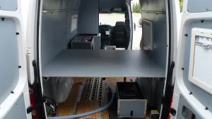

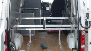

    Hallo allerseits,
    wie versprochen das Bild von unten. Fertig ist auch der Alurahmen für die Aufnahme der Liegefläche.
    Alex

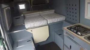

    ist ja schon eine Weile her das ich die letzten Bilder ins Netz gestellt habe. Nun ist es soweit, fast alles fertig
    Sind nur noch ein paar Kleinigkeiten zu erledigen, dann kann´s los gehen.

    Hallo Alex,
    die Bett-Tisch-Sitz-Lösung gefällt mir sehr gut.
    Da fange ich direkt wieder das Grübeln an, für mein Auto.

    Hallo Alex,
    schicken Ausbau hast Du gemacht.
    Die Bettverlängerung gefällt mir gut - auch wenn ich etwas Bedenken hätte das die Verlängerung
    auch wirklich hält. Hast Du da schon etwas Belastungsproben gemacht? Kann man vorne drauf sitzen?
    Es ist ja auch der Einstigsbereich um ins Bett zu kommen.

    Hallo Christopher,
    bei den Test´s hat der Tisch bis jetzt gehalten. Hinter der Dreiecksstützte bzw der Verkleidung verläuft ein senkrechtes Aluprofil 50/50 welches das gesamte Gewicht abfängt und verteilt. Die Stütze ist aus 20mm Birke Multiplex ebenso wie der Tisch. Da hab ich eigentlich keine Bedenken......aber die nächste Reise wird es zeigen.
