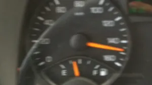

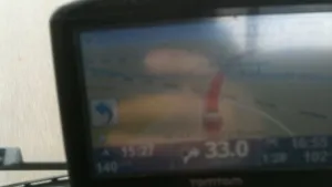

    • 22. Juli 2014 um 20:01
    Hi Holger
    Ich fand die Kiste nicht zu laut. Aber wahrscheinlich war mein sehr breites Grinsen bei 140 km/h (GPS) schuld daran. :mrgreen:
    Verglichen mit dem damaligen 808 ist das Ding wirklich leise. Aber ich werde sicher trotzdem noch weiter dämmen. Ich bin doch recht Lärmempfindlich.
    Ansonsten bin ich ehrlich gesagt noch dran, am Finanzen sammeln für das Projekt.
    Es wird wohl erst im 2015 los gehen. Vielleicht beginne ich schon mit dem Zwischenrahmen und mit der GFK-Kiste bevor ich das Fahrzeug kaufe. 8)
    Das bedarf allerdings einer sehr genauen Planung. Und ich traue mir dabei nicht so ganz... :roll:
