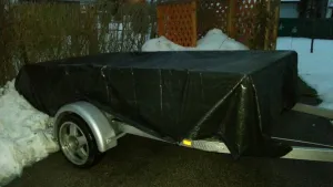

    Da ich schon geraume zeit hier mitles um mir infos zum Kofferaufbau für meinen Anhänger zu holen fang ich jetzt mal meinen fred an.
    Ich heiß Armin, bin gebürtiger Passauer aber leb in Österreich nähe Schärding.
    Ich nenn n kleines SUV (Dacia Duster) mein eigen und benötige öfters mal n Hänger für Haus und Garten.
    Gleichzeitig will ich auch n Kofferaufbau um nimmer im Dachzelt schlafen zu müssen, Mann wird ja nicht jünger.
    Vorbild für den Kofffer ist der Dream-Boxx hänger. Nur absetzbar.
    Basis ist ein 30j alter Harbeck bootstrailer 1t gebremst welcher in der vergangenheit schon zum Lastenesel umgebaut wurde.
    Also erstmal das in die Jahre gekommene Holz runter, Zugeinrichtung und Bremgestänge runter.
    Die Halterung der Kupplung ist altersbedingt verschlissen also flex weg.
    auch ist mir des teil etwas zu lang 5m und lässt, wenn angekuppelt den Arsch hängen.
    Auch hier dank Flex, 90cm kürzen und zw Achse und Rahmen unterlegen.
    Ich hab bewusst die Steher auf dem Rahmen gelassen da die Aufbauten wechselbar sein sollen.
    Abnahme erfolgt übrigens als "Anhängerfahrgestell" ohne Aufbau.
    Somit gelten diese als "Ladung" und unterliegen nur meiner Narrenfreiheit und nicht dem TÜV.
    Der Koffer wird aus Siebdruckplatten, selbsttragend ohne Skelett.
    Masse LxBxH 250X140X150 innen.
    Keine Hecktüre(n) sonder Fahrzeugrollo wie in den Feuerwehraufbauten verwendet.
    Hub oder Klappdach ist nicht geplant.
    Einrichtung soll minimalistisch, passend zum zugFZ sein und wird fertig ein Gewicht von ca 470kg haben.
    Momentan geht aber nix weiter, Schweißgerät ist abgeraucht, Teile sind auf dem weg und Wetter passt eh ned.
    So des wars fürs erste.

    Hallo Armin,
    da bin ich ja mal auf die weiteren Arbeitsabschnitte gespannt.
