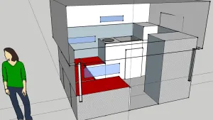

    Also ich würde ihn auch ganz nach vorn setzen zwecks Durchgang. In die Seite ne Tür wollte ich auch erst machen aber die meisten Türen sind eben leider höher als das was da rein passt. man kann die Tür von hinten sicherlich in die Seite setzen, ich wusste bei mir nicht warum ich mir soviel arbeit machen soll. Eben nur schön wegen Ersatzrad und Fahrrädern oder so. Die Shelter haben so Containerecken, da kannst du sicherlich Problemlos ne "Terasse" dran aufhängen mit Mopeds drauf. Die Shelter sind echt sehr robust finde ich.
    Ich habe den Shelter auf einem Hilfsrahmen, welcher auf dem Fahrzeugrahmen verschraubt ist. Da der LT nahezu verwindungssteif ist hab ich von einer Lagerung abgesehen und bis jetzt fahre ich damit sehr gut. So ne Art Containerlocks haben wir aus Federstahl selbst gebaut mit großer Schraube durch, hält Bombenfest.

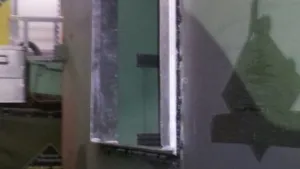

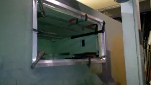

    Anbei nochn paar Bilder vom Umbau
    alles mit Brantho Korrux gesalbt ;)
    Durchgang Shelterseite
    Durchgang Fahrerhausseite
    Fenster versenkt mit Rahmen aus Alu Z Profil

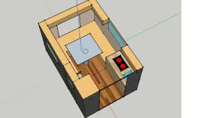

    Entwurf für Grundriss, jetzt aber etwas abgeändert
    Liebe Grüße aus Dresden, Johannes

    Johannes: Dein Grundriss ist nahezu der gleiche wie meiner. Ist es so einfach einen Durchstieg nach vorne in die Fahrerkabine zu bekommen? Was benutzt du als Verbindung??
  • Johannes LT45
    51
    • 10. März 2013 um 16:56
    naja die Beiden Rahmen vom Durchgang überlappen sich quasi und dazwischen ist ne Neoprendichtung. Hält soweit dicht und kann immer noch bisschen arbeiten.
    Ja so ein ausziehbarer Träger is natürlich auch cool. Da werd ich auch nochmal drüber nachdenken. Durchgang war für uns Pflicht, da meine Tochter in der Doka schlafen wird (im Sommer) und ausserdem wiegesagt fürs Raumgefühl meiner Meinung nach entscheident.
