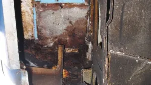

    Leider hat sich kurz vor dem Einzug ins Winterlager herausgestellt, dass die Siebdruck-Bodenplatte an den vorderen Aufbauecken durchgammelt ist, glücklicherweise in Bereichen, die nicht durch Möbel zugebaut sind. Das nasse Zeug hab ich schon raus, jetzt steht in der Winterpause das Ausbessern der Bodenplatte und ein Neu-Abdichten des Koffers an, ggf. direkt mit einer gefälligen Neulackierung außen (man muss den Geschmack des Erstbesitzers nicht voll teilen... :wink: ).

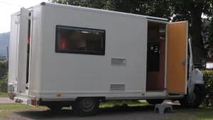

    inzwischen ist die Kiste wieder einsatzbereit, jetzt in augenfreundlichem weiß 8). Reparatur/Restaurierung hat (natürlich) viel länger gedauert als ursprünglich geplant, aber jetzt scheint alles wieder dicht zu sein.
    Gemacht habe ich:
    - vergammelte Bodenplatte in den vorderen Aufbauecken erneuert, insgesamt ca. 1,5 m^2
    - sämtliche Dichtfugen am Koffer inkl. Übergang zum Fahrerhaus ausgekratzt (da kommen doch einige Meter zusammen), Koffer komplett neu gestrichen (Rolle) und alle Dichtfugen neu gezogen
    -Übergang vom Dach in die Kantenprofile mit streichberer Dichtmasse abgedichtet
    Anbei Bilder des eigentlichen Schadens (noch bevor das Ausmaß ganz sichtbar war) und des Endergebnisses. :D
