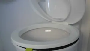

    Ich habe günstig eine ct 3000 aus der bucht geholt
    Kann mir jemand sagen wie man den Sitz dreht ? :?
    So blöd kann Mann doch gar nicht sein

    geht wohl nur mit roher Gewalt am Sitzring drehen, ansonsten auf den ersten Blick ein schöne Toilette mit großer Casette.
    Was micht ein wenig stört in der Anleitung steht frostsicher einbauen? Wie soll das gehen? Muß ich im Winter die Toilette wieder ausbauen?
    Kann ja auch nicht sein.

    Hallo HerrBert
    so geht*s, allerdings sitzt das Oberteit recht stramm. Ich würde möglicherweise alles vorher mit dem Föhn etwas warm machen, weil bei Minusgraden der Kunststoff vielleicht doch etwas spröde sein könnte. Das Oberteil hat an den verkrallten Stellen kleine Dreiecke, man muss dallerdings sehr genau hin sehen.
    Da die Toilettenschüssel symmetrisch ist, die asymmetrische Klobrillel aber mit verdreht wird, wird das Ganze etwas "schräg". Daher stimmt nach dem Verdrehen die "Gesamtgeometrie" nicht mehr richtig. Kannst du dir, bevor du es auf hebelst, ja mal genauer ansehen.
    Gruß Restler
