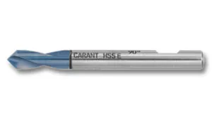

    Löcher in Stahl bohrt man am besten auf 2 mal: Zuerst mit einem Vorbohrer eine 90° V- förmige Senkung machen:
    Das ist wichtig, damit der Bohrer, der durchbohrt nicht verläuft. Danach mit etwas Öl als Kühl- und Schmiermittel das Loch durchbohren. Wenn du einen richtigen Bohrer hast, die passende Drehzahl und etwas Öl geht der da durch wie Butter.
    Die Garant bzw. Hoffmann Werkzeuge gibts bei Amazon: NC-Anbohrer 90° HSS/E N TiAlN GARANT zum Durchbohren: Kurzbohrer FS HSS/ Co8 TiAlN GARANT.
    In das Loch dann eine Einziehmutter einsetzen und du hast eine lösbare, aber feste Verbindung.
