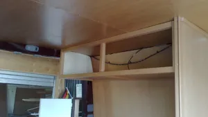

    ich lebe und arbeite mit meiner Familie (Frau, 2 Kinder und Hund) in Hamburg. Bisher haben wir uns Ferienwohnungen genommen wenn wir in Urlaub gefahren sind, inzwischen sind die Kinder gross und fahren nicht mehr mit in Urlaub. Um unsere Freizeitakitvitäten besser nutzen zu können haben wir uns unseren Traum vom Womo erfüllt und haben uns einen Kastenwagen gekauft.
    Nach langen Abenden der Planung was wir eigentlich wollen und was wir brauchen sind wir beim VW Crafter mit 6 Meter Länge hängen geblieben. Der Wagen selbst sollte so ausgebaut werden, dass er auch als Alltagswagen beutzt werden kann.
    Was soll rein, klar Betten, Sitzecke, WC, Küche also alles was man(n)/Frau braucht um eine Wochenende bzw. 14 Tage Urlaub in der Wildnis zu überleben.

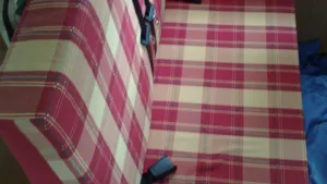

    Damit wir auch gut schlafen können haben wir uns eine Liegewiese von 180 x 165 cm eingebaut und es ist Super bequem.
    Das Mittelteil kann tagsüber rausgenommen werden und damit ist auch Platz um unsere Fahrräder mitzunehmen oder auch den einen oder anderen Kasten Gerstensaft. Ansonsten haben wir noch eine 250 Ah Gelbatterie mit Ladebooster für die Fahrt und eine Ladegerät wenn wir irgendwo auf dem Stellplatz mit Landstrom angeschlossen sind. Der Laptop wird mit Wechselrichter mit 220 Volt versorgt.

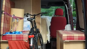

    Und hinten lässt sich das Bett so bauen, dass wir eine Sitzbank haben und zusätzlich noch Platz für den Transport der Fahrräder. Bettbrett und Matraze werden dann links an der Wand befestigt und dienen als Rückenlehne.

    Hallo Sempai,
    Danke für die Heckeinsicht in dein Womo - das macht die Aufteilung besser vorstellbar.
    Ist der Schrank zwischen Hecksitzbank/Bett und vorderen Sitzbank "nur" Schrank oder ist das ne Naßzelle?

    Der Schrank ist eine Naßzelle.
    Die Kassette wird von innen nach hinten rausgeholt, noch ein Loch wollten wir nicht haben. Geht gut und riecht auch nicht :mrgreen:
    Wir kommen mit dem Schrägliegen sehr gut klar (190/172 cm Körperlänge), langmachen beim strecken funktioniert ohne irgendwo anzustossen.

    Mich würde allerdings schonmal die genaue Bettlage interessieren da meine Frau und ich
    ähnliche ( 192 und 178cm ) Körperlängen haben.
    Im VW-Bus hatten wir ein Bett von 200cm x 140cm und das hat gut gereicht.
    Da wir beide hauptsächlich auf der Seite schlafen brauchen wir vor allem länge und das stelle ich mir beim diagonal
    Schlafen schon etwas schwer vor.

    • 2. Juli 2012 um 12:48
    steht oben, 180 x 165, reicht mir persönlich, 196cm, nicht.
    Selbst bei unserem Bett mit 200 x 160 brauch ich die Seite wo ich meine Füße raushängen lassen kann :)
    Es gibt auch eine Lösung mit so einer große Plastikblase :-), wie Fenster nur ausziehbar. Dann gehts auch Quer.
