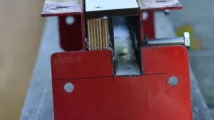

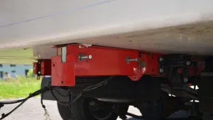

    Als erstes habe ich die Stossstange mit dem Unterfahrschutz demontiert, und habe aus Riffelblech eine neue Stoßstange angefertigt. Bei der Demontage der Rahmenverlängerung habe ich festgestellt das der so massiv ausgeführt ist, dass es keinen Sinn macht ein Vierkant- Eisen einschweissen zu lassen. Ich habe selber mit Multiplex und Vollkernplatten den Querschnitt auf meine Trägerdimension verändert ( ist für mich einfacher da ich nicht schweissen kann ) anschliessend habe ich die neue Stossstage montiert.

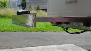

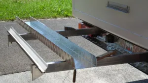

    Anschliessend hat meine Frau die Beleuchtung wieder angeschlossen und ich habe die Ausschnitte für die Träger in die Stoßstange geschnitten.

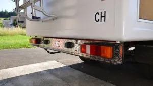

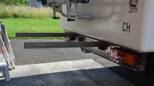

    Nach erfolgreicher Montage habe ich mit der Beleuchtung des Trägers begonnen ich hoffe ich habe nächste Woche wieder etwas Zeit um den Träger für die Fahrräder fertig zustellen, mit der Vespa Variante habe ich noch etwas Zeit.

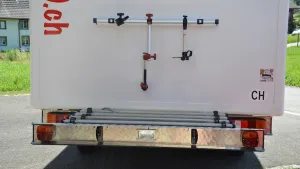

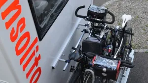

    Zum Befestigen der Fahrräder und auch der Vespa wollte ich zuerst einen Bügel an die neuen Holmen anbringen, schrauben hab ich mich nicht getraut
    ( Schwächung der Holmen ) und schweissen kann ich nicht. Ich hatte auch etwas Angst das alles miteinander zu stark vibriert also habe ich mir ein Reling-System überlegt, dass ich direkt auf der Höhe von der Sitzgruppe an die Heckwand geklebt und geschraubt habe. Die ganze Reling besteht aus Überresten des alten Fahrradträgers.
    noch einige Bilder des jetzigen Trägers, sobald ich die Vespa Variante gebaut habe zeige ich euch davon ein paar Bilder
    Gruss Stefan
