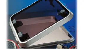

    Aus dem Yachtbereich die Luken von Lewmar, die Dinger sind äusserst stabil (10mm Acyl) und bekommst du mit allen möglichen Einsätzen für Rollos usw. Sind allerdings in der Größe bergenzt.

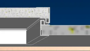

    Oder eben der Eigenbau, da hab ich mal ein Beispiel angehängt wie sowas im Querschnitt aussehen kann.
    Besteht im wesentlichen aus einer Sandwichplatte, eingefasst mit Stufenprofil und noch mit einem Winkel abgedeckt.
    An der Dachöffnung dann umgekehrt auch ein Stufenprofil nach oben, sodass es dann Wasserdicht ist, einen Winkel umlaufend und fertig :D
    Dazwischen dann eine Hohlprofildichtung.
