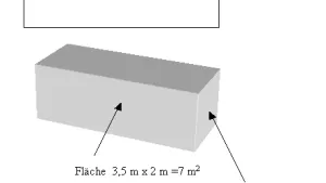

    Zitat von Domus
    3 m x 7 m = 3 x 7 m² = 21 m² und nicht m³ :?:
    zunächst mal Entschuldigung! :oops:
    Ich hab mich verrechnet! 3 x 7 Quadratmeter sind natürlich nicht 21 m3, sondern nur 10,5 m3
    Aber: 3 m2 x 7 m2 sind keine 21m2. 3 x7 Meter schon. Also die Einheit muß schon stimmen.
    Und dann bin ich auch nicht jfk der hier zitiert wird, sondern der Anton :wink:
    Noch eine kleine Skittze, die deutlich macht
    Und verzeiht mir die Schreibweise der nicht hochgestellten 2 oder 3, ich kriegt das heir nicht hin. :(

    ist schon lustig, wie sich die Gemüter an so etwas entzünden.
    Domus hat im Prinzip korrekt geschrieben:
    3 x 7 m²
    Nur war der Therm etwas unglücklich weil da schon ein erster Rechenschritt drin war:
    3m x 7 m = 3 x 7 m² = 21 m²
    Die Einheiten werden im Prinzip genau so wie Zahlen ausgerechnet.
    Und da hat sich bei Dir, lieber Anton, der Denkfehler eingeschlichen.
    Du zeichnest zwar einRechteck, aber schreibst 3 x 7 m ist 21 m²
    Aber da fehlt die Einheit von der drei. Was Du da geschrieben hast, wären 21 m, also eine Längeneinheit und keine Fläche.
    Wie Du bei dem Quader auf 10,5 m³ kommst, kann ich aus den beiden Flächenberechnungen nicht nachvollziehen - auch wenn der Wert stimmt. Das Volumen wird aus der Fläche und der dritten Dimension, der Länge quer zur Fläche gerechnet (m² x m = m³). Wenn ich Flächen multipliziere müsste irgendetwas mit m⁴ herauskommen - aber da sind wir dann im vierdimensionalen Raum - das ist mir für den Womobau zu hoch! :wink:
    :lol::lol::lol::lol: So genug der Klugscheißerei! :lol::lol::lol:
