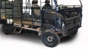

    ich bin dabei eine neue bodenplatte zu basteln. diese kommt in einen 30-jahre-alten hymer-bedford und liegt dann dort auf dem bedford-leiterrahmen auf (war von hymer im original auch so).
    die bodenplatte besteht aus styrodur (40mm); obenauf 18mm sperrholz.
    nach unten (schutz vor beschädigung etc.) will ich 1mm pe-folie aufbringen (ich hab das zeug schon). nun lässt sich ja pe nicht so wirklich gut verkleben, in meinem fall muss die verklebung allerdings auch nichts halten (außer sich selbst). hat einer eine idee womit ich die pe-folie und das styrodur zusammenpappe?
    ich dachte z.b. an wasserfesten holzkaltleim (zumindest ist so das sperrholt auf der oberseite super fest aufgebracht).
    für jeden vorschlag zu haben
    jörg

    mir wäre ohne spritzwasser- und vor allem rollsplittschutz die sache nicht ganz so geheuer... deshalb auch die überlegung mit der nach unten abschließenden folie.
    bei mir ist die bodenplattenbelastung überschaubar. der kastenaufbau bei dem alten hymer ist ein stahlgerüst, welches mit dem leiterrahmen verbunden ist. die bodenplatte liegt da praktisch "lose" drin. damit trägt die bodenplatte eigentlich nur sich selbst und die personen im innenraum. große teile des möbelgewichtes werden sicherlich durch die befestigung an der seitenwand auch über das stahlgerüst direkt auf den leiterrahmen geführt - mindestens natürlich die oberschränke. wie auch immer: die belastung von oben auf die platte wird durch die sperrholzschicht wohl gut verteilt.
    bleibt die punktbelastung nach unten. der rohrrahmen war ja dafür nie gedacht. er sit also etwas zerklüftet (also hier und da mal ein 3mm absatz). das will ich aber sowieso dadurch ausgleichen, dass zwischen rahmen und bodenplatte nochmal moosgummi kommen soll. ich will so wenig wie möglich körperschall vom basisifahrzeug im aufbau haben ...
    das vorgebrachte argument: wenn sich meine klebung in 5 jahren löst hab ich ein fast unlösbares problem - da ist was dran. das dann wieder irgendwie fest zu bekommen ist sicherlich fast unmöglich.
    ich muss da sicherlich nochmal drüber orakeln: vielleicht sind ja 2mm sperrholz (wasserfest verleimt) nicht so schlecht. das dann entweder kommplett volltränken oder mit unterbodenschutz nochmals dichten ...
    wenn noch jemand eine idee hat?
