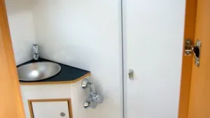

    Hallo Christoph,
    hier ist ein Foto meiner Badezimmertür aus Sandwich mit Rahmen von Ormocar.
    Stefan
      • 35,82 kB
      • 427 × 640

    Hallo Stefan,
    danke für das Bild, sieht ja mal nicht schlecht aus. Hast Du das selbst gebaut mit den Ormocar-Profilen, oder ist das dort komplett hergestellt worden?
    Christoph
  • Canoe
    506
    Rhein Main/Alberta
    • 2. November 2011 um 08:37
    Die hat Ormocar eingebaut. Die werden aber von Ormocar bei einem Zulieferer auf Maß bestellt. Der Einbau der fertigen Profile sollte dann auch für einen Selbstbauer kein Problem sein. Sprich einfach mal mit Herrn Bohrer. Der ist da immer aufgeschlossen.
