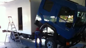

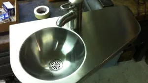

    Noch ein paar Bilder vom Aufbau und meinem Waschtrögli, freudfreud wie verruckt.....
    Gruess Marco

    Hoi, das Waschbeckle schaut ja aus als wäre es vom Deamliner B-787... :mrgreen:
    Aus NRW grüsst Berny.
    • 27. September 2011 um 22:18
    • #31
    Edel, Edel,
    wo hast Du das super Waschbecken abgestaubt?
    Da überlegt man sich doch glatt, ob man nochmal umbaut! :D

    Das kann ich nicht sagen, manchmal hat MAN einfach Glück im Leben, nein es nicht ganz neu, Ausstellmodel......habe es zu 0 Euro erhalten. :D:D:D:D:D
    und nochmals freudfreudfreud....

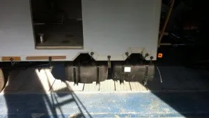

    Hallo zsäme
    Hab im Arbeitseifer ganz vergessen wieder mal ein paar Bilder einzustellen.
    Gruess Marco
