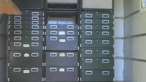

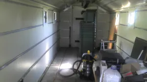

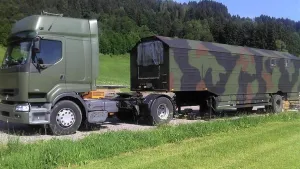

    Basis des Ausbaus ist ein ehemaliger BW-Sattelauflieger (Drohnen - Elektronik - Instandsetzung). Stabiler Stahlrahmen, verwindungsfest, geländegängig und komplett abgeschirmt. Innenlänge 11,87 m , breite 2,32, Höhe 2,15 m.
    Gezogen wird das ganze von einem Renault Premium mit 420 Pferdchen.

    Wo ist denn der Balkon ? :mrgreen::wink:
    Wow, das nenn ich eine Basis !
    Na wenn du mit dem nächstes Jahr nach Bodenheim kommst wird es aber eng :wink:
    Wie lang ist denn das Gespann komplett und in welcher Tonagenklasse bewegst du dich da?

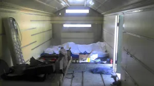

    Hier noch ein Bild von der Garage. Im Hintergrund der Werkzeugschrank, links die Werkbank und oben die Laufkatze des Kranes.

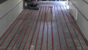

    Beim Verlegen der Fußbodenheizungsrohre

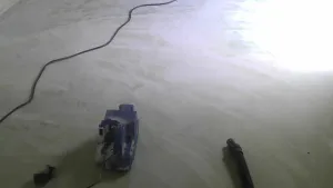

    Nach dem Ausgleichen und Schleifen der Wärmeleitplatten, die auf die Heizung kommen

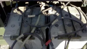

    Die alten Batterien sahen nicht mehr sooo gut aus :o
