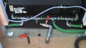

    So, gestern wars ein langer Tag.
    Heizraum und Wassertechnik ziemlich fertig gemacht und die Solarzellen aufs Dach.
    Hier mal ein paar Pics
    Absperrhähne der Heizung
    Abwassertanks

    Der restliche Technikraum :D
    und wenigstens die Schhienen für die Solarzellen. Als die fertig oben waren, ging leider das Licht aus :o
    So, werde dann heute noch ein paar machen und die Tage wieder reinstellen.
    Gruß Klaus

    • #59
    Hallo Klaus
    Das sieht ja alles richtig professionell und gut aus !!!
    Hätte ich dir ehrlich gesagt garnicht so zugetraut :D:wink::wink:
    Aber mal eine Frage. Warum gehst du beim Frischwasser auf verzinktes Rohr und machst die Verbindungen teilweise dann mit Schlauch ?
    Dann die Revisionsöffnungen der Tanks nach vorne :shock:
    Hast du da nicht Angst vor Undichtigkeit ?
    Rainer
    https://4x4-traveltime.de
  • Mo-Liner
    216
    87527 Sonthofen
    • 19. Oktober 2011 um 09:59
    • #60
    Danke für die Blumen :P
    Man sollte nie nach dem ersten Eindruck gehen und nur weil ich vieleicht manches etwas lockerer als andere sehe, heißt das nicht, das ich nix von "meiner Sach" versteh.....
    Wo siehst du, bitte, beim Frischwasser verzinktes Rohr? Alles Edelstahl und Stahlflex, da mein Wassertank ein Militärwassersack mit 500 Litern ist. Da bewegt sich was :) .
    Wenn die Tanks dicht sind.......fehlt nix und Undichtheiten lass ich nicht zu :D . Die finden bei mir nicht statt. Außerdem habe ich Zugang zu den Tanks, so das ich, im Fall eines Falles, evtl. noch nachbessern kann.
    Es sollte schon alles Hand und Fuß haben, wenns denn mein neues "Haus" wird.
